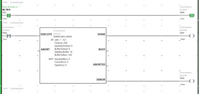

J'ai réalisé la fonction ASCII_TO_INT cela fonctionne, merci. Le seul problème, c'est que le résultat dans chaque mot est inversé.
Je m'explique, premier exemple : la balance affiche 3 456g nous recevons dans le mot %MW101 : 65 (normalement 56) et dans le mot %MW102 : 43 (normalement 34).
Si on compile c'est deux mots notre résultat et 4 365.
Second exemple : la balance affiche 54 783 nous recevons dans le mot %MW101 : 38 (normalement 83) et dans le mot %MW102 : 74 (normalement 47) et dans le mot %MW103 : 5.
Si on compile c'est trois mots notre résultat et 57 438.
Avez-vous une solution pour inverser les chiffres réels dans le %MW101 et %MW102 et %MW103 pour avoir un résultat en cohérence avec la balance.
Merci d'avance pour votre réponse.

chercher "Décalage circulaire" ROL dans l'aide en ligne

Voilà nous avons terminé.
A partir de la valeur récupéré sur l'automate, nous avons fait des masques en hexadécimal avec la fonction AND et des translations (rotations) de 8 bits avec des fonctions SHR afin de récupérer dans des mots différents les unitès, les dizaines, les centaines, les milliers, les dix mille.
%MW120 := %MW104 AND 16#000F mot unité
%MW121 := %MW104 AND 16#0F00
%MW122 := SHR (%MW121,8) mot centaine
et ainsi de suite avec les autres mots.
Dans un second temps, nous avons reconstitué la mesure en faisant des additions.
poids = mot unité x1 + mot dizaine x10 + mot centaine X 100 + mot millier x 1000 + mot dix mille x 10000.
Merci pour vos conseils.
AM.
