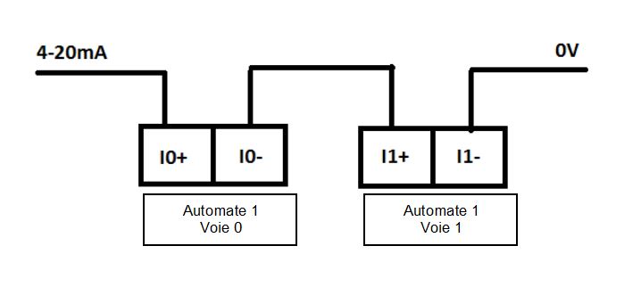

oui le pan n'est pas complet sur la partie alim... on ne voit pas d'où viennent les 0V et24V et s'ils sont référencé et flottant...
oui j 1 client qui a fait ca entre 2 armoires distante de 50M (échanges TOR sans isolation, référencement uniquement depuis la terre....) dans un réseau IT, quand il y a eu une masse sur chacune des 2 armoires mais avec pas la même phase... :mrgreen:
perso (mais j la flemme de vérifier) vu ce que tu donne pour la boucle 4-20mA, me donne l'impression que la carte n'est pas isolée entre la voie de mesure et son 24V d'alim.
perso je mesurerais les tensions entre le 0V et I0+ puis entre 0V et I0- (et la je parie que tu va avoir 0V alors que tu ne devrais pas)
fais l'essais de mettre 1 alim dédiée et flottante sur la carte ana de ton automate déporté, et fais passer directement la sortie du capteur sur I0+ ressort sur le I0- de celle ci pour aller sur I0+ de ton automate a tester...
sinon un bon module d'isolation galvanique...
Messages : 7805
Re: Relier 2 cartes d'acq. analogiques
pour savoir si les voies sont isolées entre elles, mettre les 2 voies de la même carte en série, si ça marche pas ça veut dire que c'est pas isolées.
