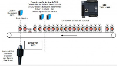

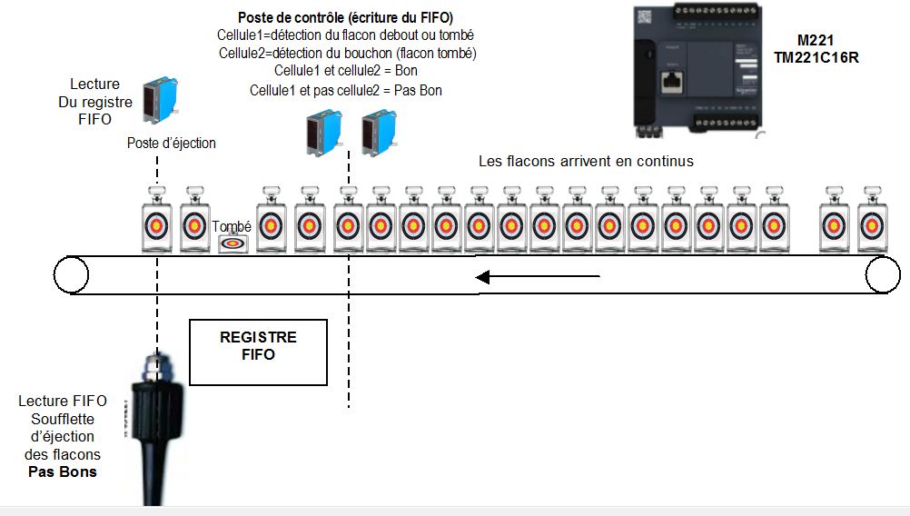

----------exemple FIFO pour jeunes débutants ------clic zoom ------
