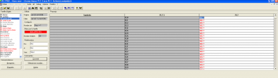

Super merci c'était bien la j'ai pu lancer mon convertisseur y'a juste une erreur que je ne capte pas
il me met certaines E/S en rouge ainsi que les blocs tempo j'ai beau renommer ma variable en %I2.0 ou en %I0.2.0 sa reste en rouge et en non affectée comme si je n'avais pas une Entrée mais autre chose sa vous est déja arrivée ?
j'ai suvi l'aide et il me dit de convertir quand même et de revenir en arrière avec le rapport de conversion pour m'aider a corriger mais j'ai cette erreur la

J'ai essayer de convertir sur un premium TSX57 sur l'essai précédent,
Et la j'ai essayer de le faire sur un TSX micro 37, pour les E/S cela fonctionne en %I2.0 ils ne sont plus rouge mais lorsque je convertit toujours la même erreur mais j'ai toujours les mots d'étape en rouge vu qu'ils ne sont pas gérer de la même manière et je ne peux pas supprimer je ne sais pas si c'est du a sa j'ai essayer de faire une conf mat pour tout accueillir au cas ou si c'était sa mais même sa il n'y a pas d'incidence

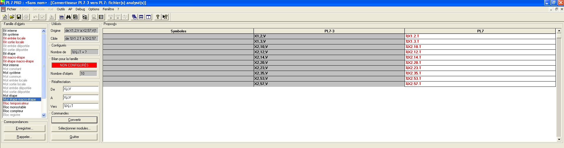

Vous vous en sortez ?
Avez-vous pris le temps de lire la documentation ou l'aide en ligne ?
Il faut déclarer suffisamment d'entrées/sorties dans votre nouveau rack automate pour réaffecter toutes les adresses. Mais c'est à vous de définir comment les répartir.
Et il faut aussi déclarer suffisamment d'objets logiciels (étapes et macro-étapes grafcet, temporisateurs...)

je n'avais pas réussi j'ai préférer retaper le code a la main du coup
comme sa j'ai pu savoir comment il marchait par la même occasion mais merci de l'aide j'en ai appris + sur cela
