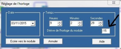

Bon je sais que nous sommes sur un Zelio, mais il n'y a pas possibilité de synchro avec un serveur SNMP?
L'urgence, c'est fait!
L'impossible, c'est en cours!

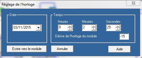

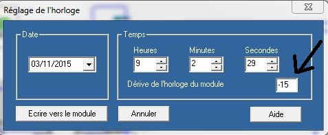

Je vois pas ou est le problème, toutes les horloges dérivent, il suffit de compenser.

Moi non plus je vois pas ou est le problème, serveur SNMP ou paramètre de compensation même combat

Merci à Itasoft pour sa réponse mais la question est comment désactiver la sortie après les jours configurés.
J'ai essayé en utilisant la fonction BASCULE RS mais ça ne fonctionne pas.
Et comment compenser quand l'horloge derive
