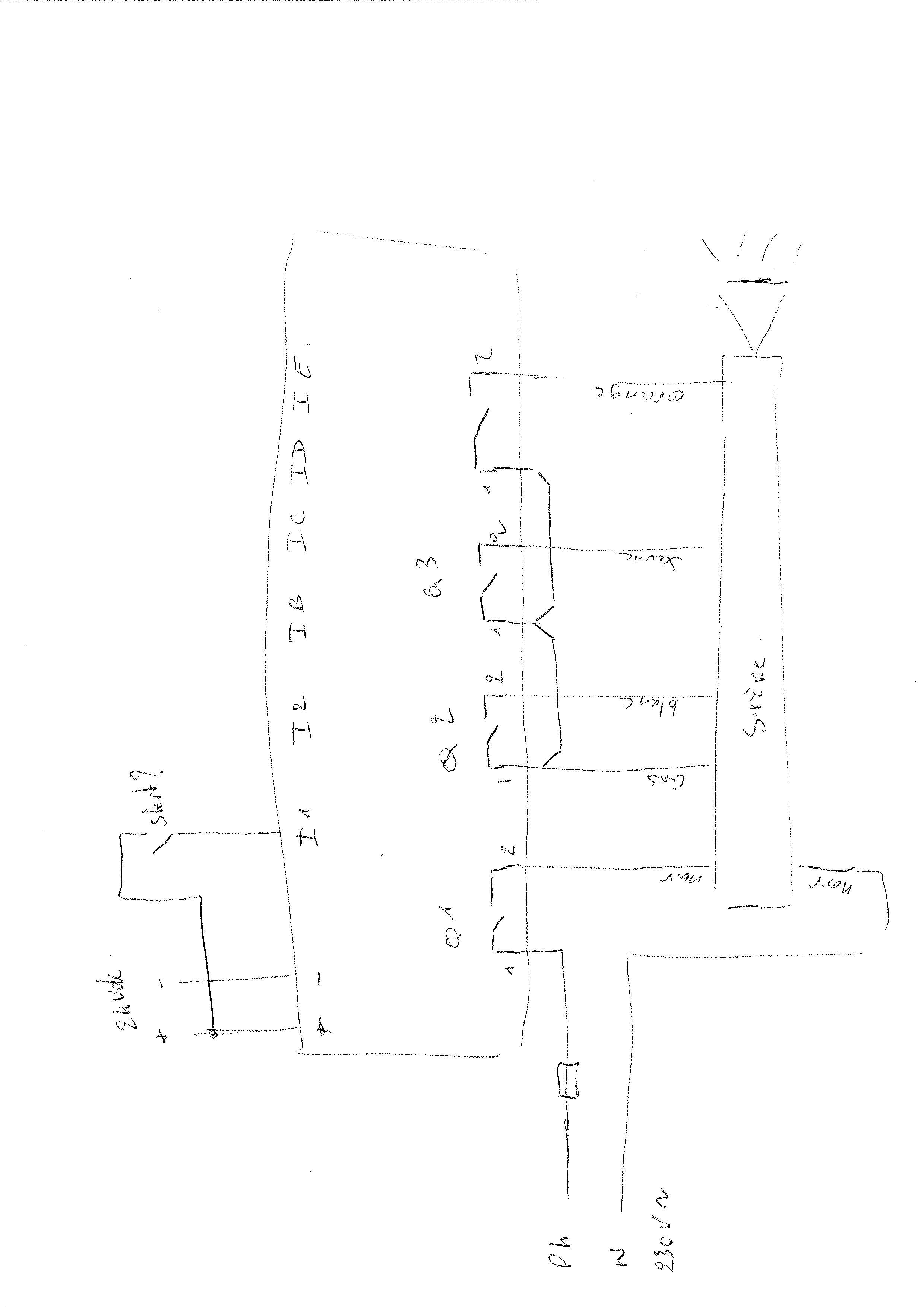

Ok cool.
Alors si :
Alimentation simple (fils noirs) : Sonnerie bitonnale
Si en plus de l'alimentation contact en fil gris et
Fil blanc -> Sonnerie Modulation YELP
Fil Jaune -> Sonnerie Modulation WAIL
Fil Orange -> Sonnerie Modulation Intermittent
Fil Vert -> Sonnerie Fixe
Pour résumer il te faudra des sorties relais (contact sec)
- 1 sortie pour faire sonner la sirène (fil noir 230V )
- 4 sorties (une pour chaque couleur de fil) (dont le commun sera le fil Gris) ATTENTION - N'envoie AUCUNE TENSION DANS CES FILS !!
Il te reste à faire le programme pour faire sonner tout ça !

Donc pour le branchement de la siréne avec l'automate :
Donc je vais relier les deux fils d'alimentations dans la sortie 1 de l'automate
et les autres fils dans chaque sortie ?
Par exemple pour la tonalité 2 , ou je vais branchez le fil blanc dans la Q2 : 1 ou 2 ?
Messages : 2142
Re: Programme Ladder pour siréne multi Ton

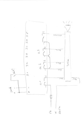

Pour commencer, t'as pas assez de sorties. Faudra choisir les couleurs de fil selon ce que tu veux faire
Ensuite !
230V
N -----------------------Noir (Sirène)
Ph---Q1-1
Q1-2-------------------Noir (Sirène)
Q2-1-|-----------------Gris (Sirène)
Q3-1-|
Q4-1-|
Q2-2------------------Blanc (Sirène)
Q3-2------------------Jaune (Sirène)
Q4-2------------------Orange(Sirène)

Donc le Q1 : 1 et 2 sera juste pour l'alimentation de la siréne ?
Ce que j'ai compris c'est que les autres fils je les positionnes sur les 2 des autres sorties Q ?

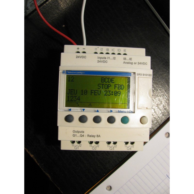

J'ai une autre questions concernant la programmation :
Donc j'ai mis comme entrée horloges et sortie contacteur actif sur état, y'as pas de relation entre les sortie alors j'ai repris ce programme pour les 4 sortie car l’association veulent pour leur projet une siréne qu'on l'a programme quand on veut : on lui donnant l'heure et le jour ..
Mais est ce que mon programme et juste , ou bien je dois ajouter des élément ?

Ton horloge doit faire sonner ta sirène à l'heure 'H'
Pour faire sonner la sirène en MODE BITONAL la sortie 1 suffit.
Les autres sorties sont là pour choisir comment sonne la sirène !
voir ici :
Fil Vert -> Sonnerie Fixe :
Je ne peux pas deviner ce que tu veux faire... à toi de voir.
Tu dois à mon humble avis :
1- choisir le mode de sonnerie (Sortie 2, ou 3, ou 4 ou aucune)
2- faire sonner sirène ..(Sortie 1)

- La faire changer de tonalité chaque, et puisque j'ai que 4 sortie donc il y'aura que 4 tonalité que je vais utilisé
- Est ce que je vais mettre L'alimentation sur la Sortie Q1 : 1 et 2 , et les autres fils sur la position 2 de Q2,Q3 et Q4 ?
- Concernant le programme :
J'ai mis dans le programme une entrée horloge et une sortie contacteur actif sur état , mais j'ai un petit problème c'est que la sortie est toujours actif méme aprés le passage de la durée que j'ai mis pour qu'elle s'arréte.
J'ai repris ce programme pour les autres sortie, donc si vous avez une modification a me proposez.

à part te faire un schéma, je vois pas comment t'expliquer mieux que ce que je t'ai fait pour le câblage..
Si tu :
1 - n'y connnais pas grand chose en électricité
2 - n'y connais pas grand chose en programmation
Ne te lance pas la dedans, fais appel à un pro sur place !
Pour finir, post une copie écran de ton projet qu'on puisse voir ce que tu écris en ladder..
