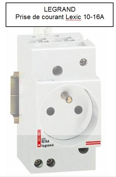

A propos de normes, vous savez pourquoi la prise de courant fait 10/16A car si ça fait 16A ça doit aussi pouvoir en faire 10 ?

c'est 10A en courant continu et 16A en courant alternatif, vous avez dejà vu du 230V continu sur un tableau ? .

lol c'est pas 10-16 Ampère c'est LEXIC 10 et 16 Ampère ^^

Si mes souvenirs sont bons, c'est 10A avec protection fusible et 16A avec protection disjoncteur.

c'est effectivement une question de type de protection:
10A pour une protection par fusible
16A pour une protection par disjoncteur
