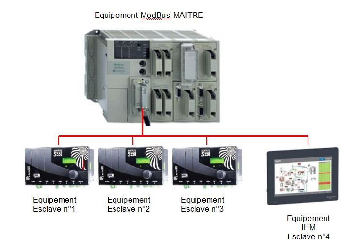

IHM MAGELIS esclave sur ModBus RTU
Messages : 7810
Tuto:
Comment mettre un IHM Magelis Tactile dans ce type de configuration ?
Demander le Tuto si le besoin s'en fait cruellement sentir.
cliquer dessus pour agrandir

Ola , tu te fais Chier pour pas grand chose mets un sofrel maitre. Tu vas faire les blocs de lecture écriture beaucoup plus facilement et il seront plus visibles dans softools. Après sur une config de ce type aujourd'hui mieux vaut partir sur du modbus tcp , tu mets l'api en serveur et le reste en client.....
SUR TON cas tu peux mettre ihm en unitelway broche aux ou ter.

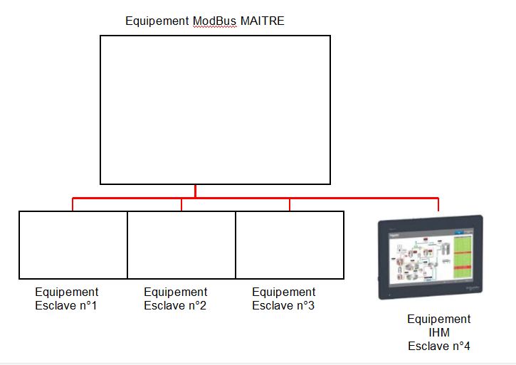

C’est une image symbolique de principe: Comment mettre un IHM Magelis Tactile dans ce type de configuration ?
le TSX37 représente un maître n’importe quel équipement maître, les S550 représentent des esclaves n’importe quels équipement esclaves
si tu n'est pas dans ce cas de figure, tu n'est pas concerné par ce post.
