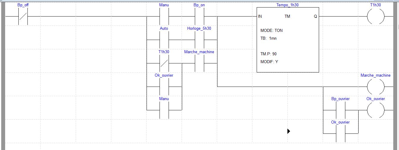

Nous avons une nouvelle machine au travail qui a besoin de chauffer +/- 30 minutes avant de pouvoir lancer la production. J’ai branché son alimentation sur un contacteur « KM1 » qui lui, est commandé par un automate S300.
Je voudrais que :
- la machine démarre automatiquement du Lundi au vendredi à 5h30.
-Si aucun ouvrier ne déclare sa présence (via un bouton poussoir) avant 6h15 la machine s’arrête automatiquement.
-Un autre bouton poussoir sera utilisé pour arrêter la machine manuellement.
En cherchant un peu, j’ai trouvé dans les propriétés de mon CPU 315-2DP un onglet « alarme horaires » (OB10 à OB17) et « Alarme cycliques » (OB30 à OB38). Mais je ne sais pas comment les utiliser.
D’avance merci pour votre aide. ;)

Re: Aide Step7: démarrage/arrêt automatique d’une machine
un exemple en LADDER
cliquer pour agrandir
[attachment=0]CaptureOuvrier.JPG[/attachment]
après test, on déplore une couille dans l'exemple, le contact " Horloge_5h30" doit être sur front montant

Merci beaucoup pour l'aide.
Le langage LIST c'est pas mon fort mais c'est l'occasion d'apprendre.
L'exemple en ladder est simple et efficace. ;)
Par facilité j'ai placé provisoirement un automate Zelio que j'avais de stock :D Histoire de me laisser le temps avec le siemens.
Je risque donc de poser encore des questions très bientôt.
Avec le zelio c'est un jeu d'enfant
