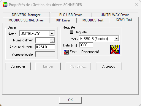

Autoreverse a écrit : ↑12 sept. 2026, 23:08 [...] surtout qu'on ne peut pas tester la com avant comme sur les Mitsubishi FX.
Avec un PC qui dispose de Driver Manager et du driver Unitelway il est possible de tester la communication.
Driver Manager dispose d'un onglet XWAY Test, on l'on choisit le driver UNITELWAY, l'adresse par défaut 0.254.0 correspondant au port terminal de l'automate, on sélectionne Connecter puis Lancer pour exécuter la requête MIRROIR par défaut.
XWAY Test.png (11.54 Kio) Vu 1454 fois
Il faut évidemment que le driver UNITELWAY soit correctement paramétré, en général il suffit juste de l'associer au bon port COM.

Je m'en doutais ça n'a pas marché, bien que cette fois le voyant TXD du câble clignotait (avant il n'y avait que le RXD qui clignotait).
Pas sûr que PL7-07 et le driver CH340 du câble usb chinois arrivent à communiquer ensemble.
Le câble Telemecanique 1031 est arrivé, je ferai le test ce weekend.
