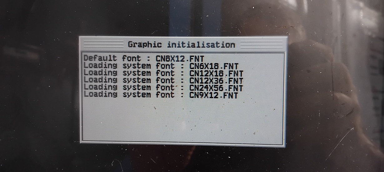

On a une vieille CNC 5 Axes équipé en NUM (Télémécanique, Schneider). Sur celle-ci on a l’alim des variateurs qui a pété. Le temps de la réparation, la machine était à l’arrêt et consigné pendant 1 mois approximativement. Mai au redémarrage de celle-ci, nous rencontrons ce problème :
Erreur d’initialisation graphique, Défaut font : CN8X12.FNT.

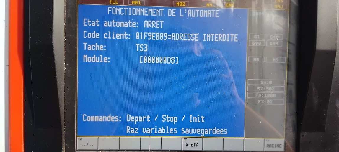

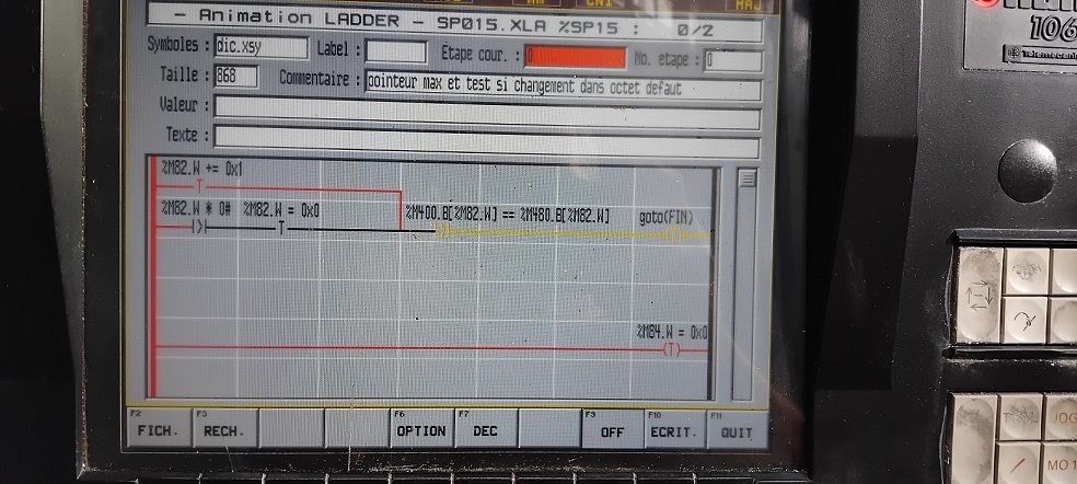

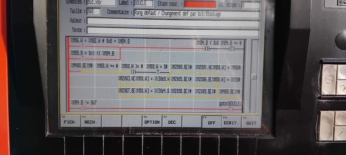

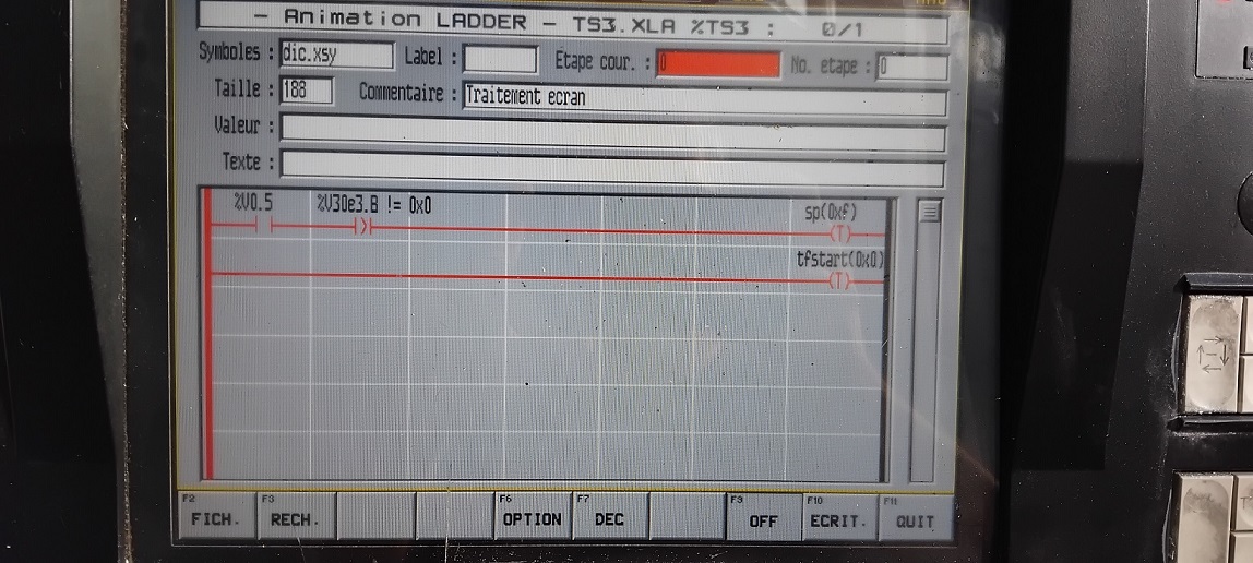

Je suis allé dans les pages système, je vois que la partie automate est en stop à cause d’une erreur d’adressage. Impossible de passé en run ? Tache TS3 voir photos. La tache TS3 appelle un block SP015.
Avec un collègue qui connait mieux les CN que moi, on a regardé, elle n’a pas perdu les données CN, ni les programme CN.
Ça ressemble a un problème matériels ???
On dispose des cartes de remplacement NUM1060. J’ai essayé de remplacer la carte graphique, ça ne change rien.
Cordialement
