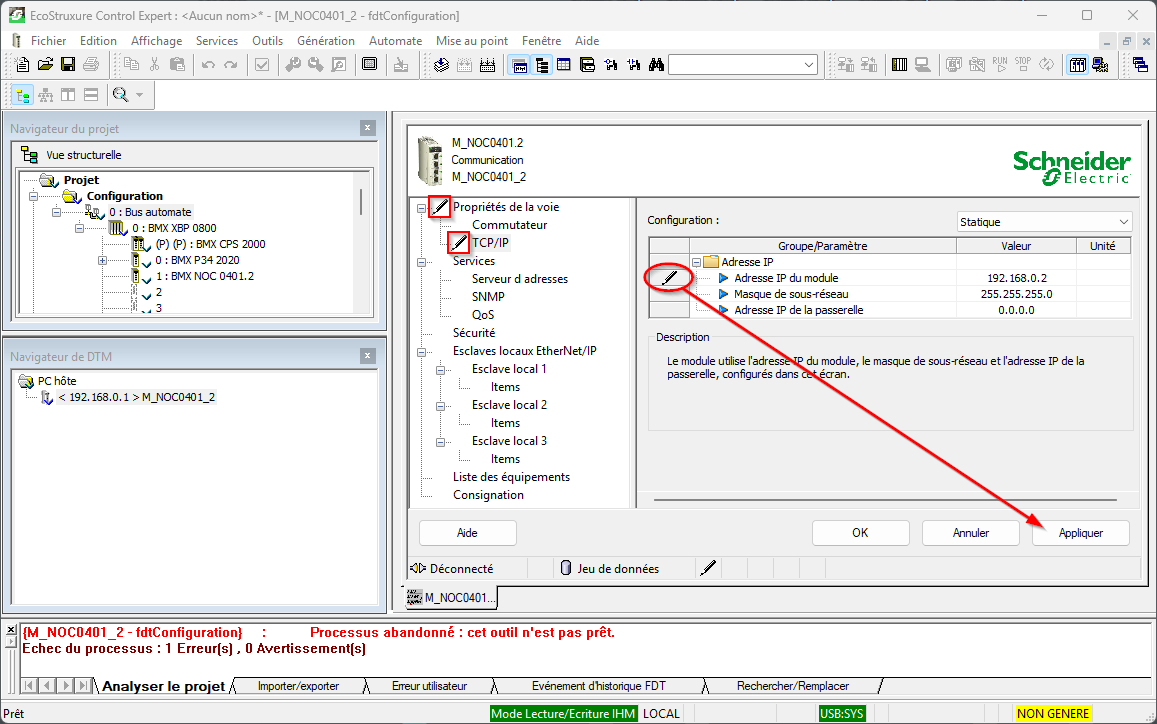

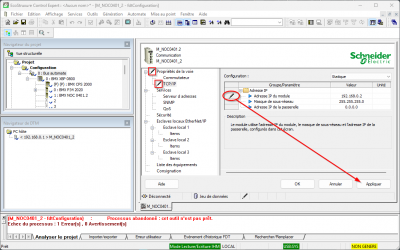

Au moment au je voulais générer mon projet et valider l'adresse IP de ma NOC0401, impossible de le faire et j'ai le message d'erreur suivant : NOC0401, cet outil n'est pas prêt.
Savez vous de quoi il en retourne s'il vous plaît ?

Après avoir saisi la nouvelle adresse IP, une icône en forme de crayon apparaît. Tant que la modification n'est pas validée en cliquant sur le bouton "Appliquer" ou "OK", impossible de générer le programme.
