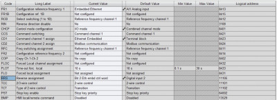

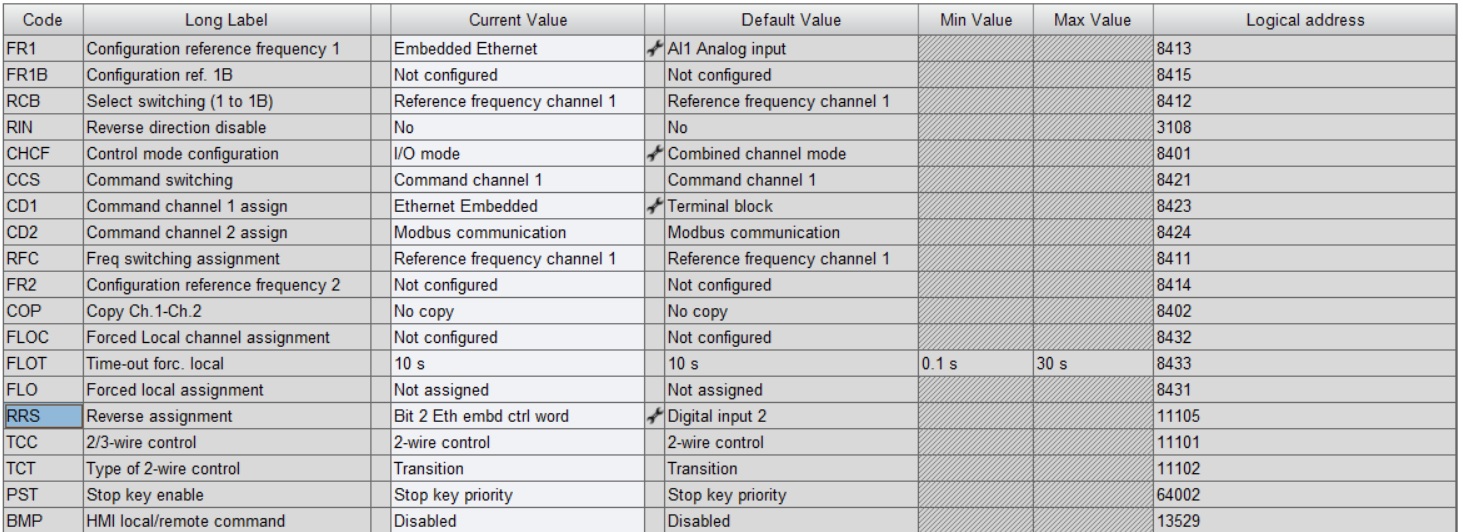

je souhaite le piloter en profil IO mais mon mot d'état en retour du var me donne "1" au lieu de "0233" à l'état repos ???
https://www.se.com/fr/fr/faqs/FA301780/
Apparemment c'est pas la même chose entre un ATV320 et un 340
erwann
- Messages : 118
- Enregistré le : 15 mai 2019, 17:00
- Localisation : Bretagne
Re: ATV + entrées déportées en ethernet IP

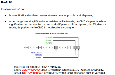

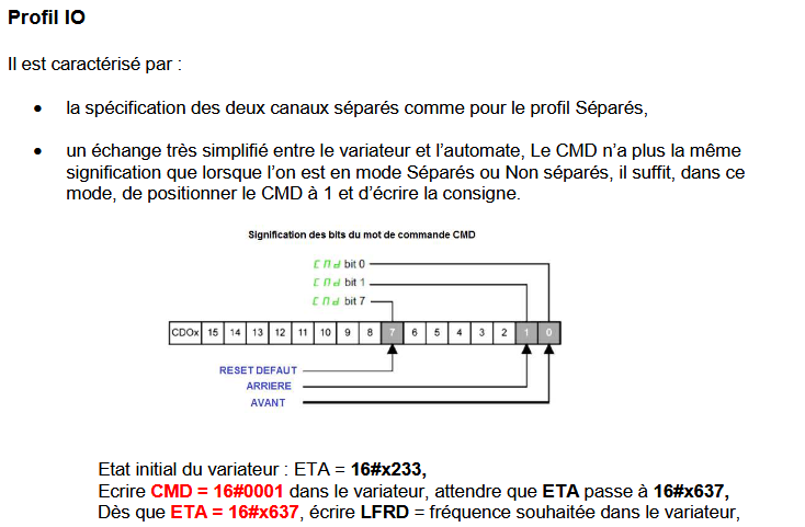

C'est bon j'ai trouvé mon erreur, je n'avais pas configuré mon var en pilotage mode i/o (paramètre CHCF => I/o mode). Maintenant faut que j'arrive a le faire tourner à l'envers, j'ai bien déclaré la marche arrière avec le bit 2 de mon mot de commande (paramètre RRS) mais ça ne fonction pas quand je passe ce bit à 1
j'ai la flemme de chercher dans mes programmes, mais sur certains variateurs on peut changer de sens en mettant une consigne négative
Cela devrait fonctionner avec une consigne vitesse négative. En tout cas cela fonctionne avec mon ATV340 en profil non séparé - Modbus RTU via le Drivecom.
Sinon pour le profil IO, le bit 1 du mot de commande n'est-il pas automatiquement affecté à la marche arrière ?
