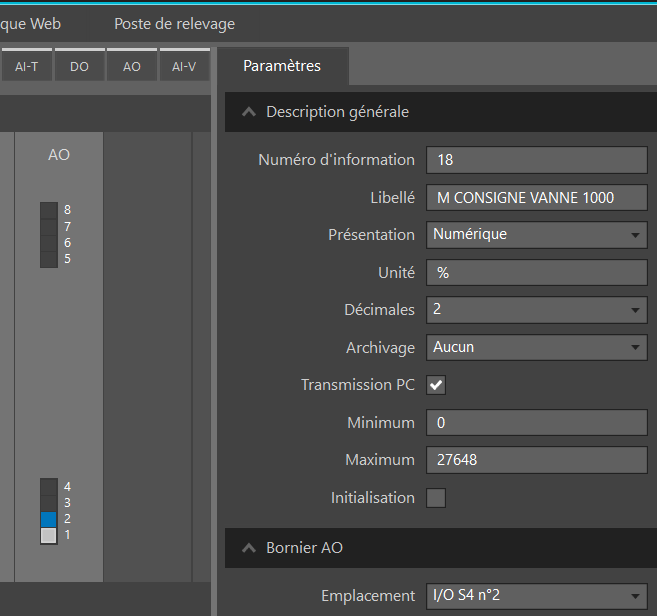

Je sollicite votre aide. Concernant une carte analogique 4-20mA d'un API Sofrel S4 TH, j'aimerai savoir comment faire une mise à l'échelle d'une valeur. Sur les cartes d'entrée analogique Siemens, les mises à l'échelle se font entre 0 et 27648 pts. Mais je ne trouve aucune documentation pour la carte SOFREL.

C'est entre 0 et 10000 en standard sur du Schneider : mais c'est facile à changer :lol:

Je suppose qu'on la changer lors de la configuration de chaque entrées analogiques, c'est bien ça ? :P

Bonjour, Le S4TH étant le jumeau du S4W, tu peux configurer ton nombre de points directement dans le paramétrage de la voie (Minimun - Maximum)
IMG_SANA_S4
IMG_SANA_S4
