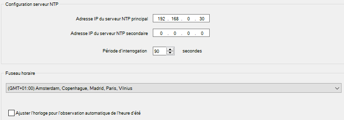

Je me suis remis sur le problème.
Bin, en fait, la CPU récupère bien l'heure du serveur NTP de l'eWON, mais elle la décale d'une heure (en moins).
Me demandez pas pourquoi...
Me reste soit à cocher la case d'ajustement à l'heure d'été, soit à changer le fuseau horaire pour ajouter une heure.
Le souci, c'est que pour cela il faut que je régénère tout le programme et que l'installation est sensible.
La suite dès que je trouve un créneau pour tout arrêter...

Messages : 2262
Re: NTP foireux sur M340
Béryl a écrit : 13 avr. 2026, 09:10 Je me suis remis sur le problème.
Cette histoire de décalage je l'avais remarqué il a quelques années lorsque j'avais converti des blocs de la librairie OSCAT SIEMENS pour faire une horloge astronomique dans un M340. Je n'ai jamais su non plus d’où venait ce décalage mais ça m’intéresserai de comprendre.

Pour la mise à l'heure de l'automate, il faut penser à cocher la case "régler automatiquement l'horloge sur l'heure d'été " dans les options du projet (régénération complète + transfert dans l'automate).
Pour avoir fait pas mal d'horodatage à la source, voici ce que j'ai compris :
Horodateur processeur = %SW50 à %SW54 -->
  • M580 = Heure UTC
  • M340/Premium/Quantum = Heure locale
RRTC_DT -->
  • M580 = Heure locale
RRTC_DT_MS -->
  • M580 = Heure UTC
  • M340/Premium/Quantum = Heure UTC
Messages : 1981
Bin en fait, quand je disais que la CPU lisait bien l'heure de l'eWON, c'est pas sûr du tout, finalement.
Ex : il est 10h00 sur mon PC. 9h00 sur le M340. Sur l'eWON, je passe en manuel et règle l'heure sur 14h00, pour voir.
J'attends.
Le M340 reste sur 9h00 (plus les quelques minutes qui passent dans l'attente), même après le temps imparti pour interroger le serveur NTP de l'eWON.
Depuis ESCE, je force la mise à l'heure du M340. Il passe donc à l'heure de mon PC (10h00).
Au bout du temps paramétré pour interroger le serveur NTP, le M340 repasse à... 9h00. :(
Bref, balek le NTP !
