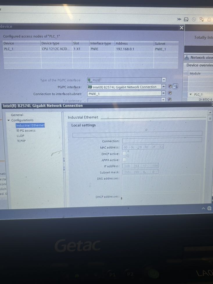

Question peut être conne mais c’est normal d’avoir ma cpu1212c en configured access node avec adresse ip not configured et quand je lance la recherche avec start
search je trouve mon s7-1200 avec son adresse ip
Alors que c’est la même chose ….. mon s7-1200 c’est ma cpu1212c….

Salut elbarbudo,
Je pense que ton "adresse ip not configured" est un souci.
J'ai fais un essai en simulation pour vérifier.
Quelques remarques et tests que tu peux faire :
- Cocher IPV4 avec ton IP 192.168.0.17
- En partant d'une connexion hors ligne, transférer la "Configuration matérielle"
Si nécessaire "Etablir la connexion" si il te le propose.

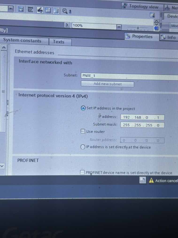

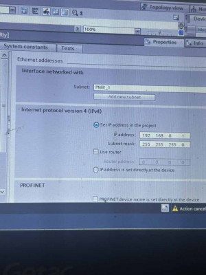

En fait quand je met « set ip adresse in the project » j’arrive à la voir adresser quand je vais dans download to device

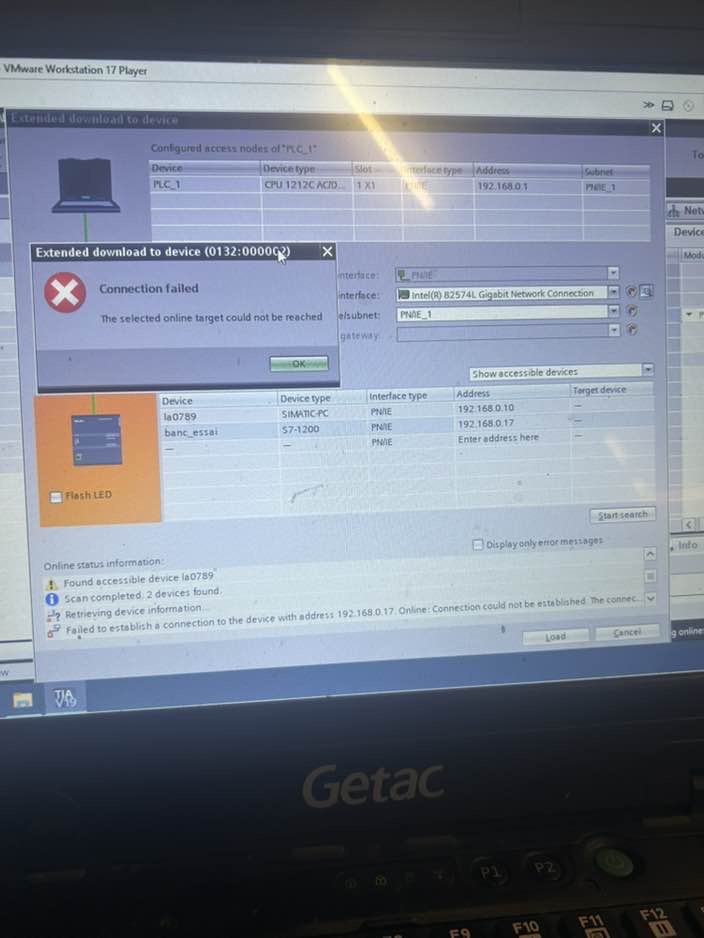

Mais quand je met load j’ai ce message d’erreur

Est ce que c’est parce que l’adresse est complètement dans les choux ou rien à voir ?
Par contre je ne sais pas où l’a changé

192.168.0.1 est ok, c'est d'ailleurs le standard sur les automates SIEMENS.
As-tu essayé en désactivant ton wifi ?
Si ça ne va toujours pas avec le wifi désactivé, as-tu essayé de mettre ton pc sur la même classe d'adresse IP ? normalement pas besoin, il te propose de changer, mais rien ne vaut de tenter...

Finalement c’est bon merci de votre aide les gars
J’ai voulu faire compliqué alors que c’était simple 😂
