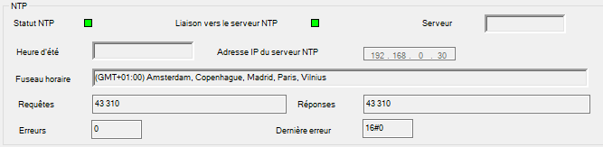

Salut les cyborgs,
Je tourne autour d'un problème qui me chagrine.
Un M340 (CPU P34 2000 V3.65 programmée en 15.3) avec une NOE 0100.2 (3.20). Cette dernière est cliente NTP d'un eWON Flexy 205. Ce dernier est à l'heure, bien entendu.
Apparemment, tout se passe bien, comme le montrent les infos de la carte NOE ci-dessous :
Capture d’écran 2026-03-30 164451.png (7.48 Kio) Vu 1344 fois
Et pourtant, la CPU ne se met pas à l'heure.
Dans la doc (NTP Ethernet (Modicon M340)), il est noté que le processus est automatique.
Il est fait aussi mention notamment du bloc R_NTPC. Faut-il que je l'utilise dans mon programme ? Pas essayé, parce que programme en RUN sur une installation sensible.
Je sèche...
Une pt'ite info, siouplait ?
Merci !

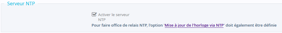

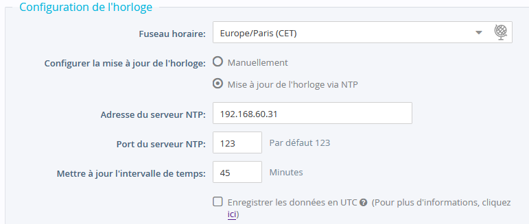

Juste pour savoir, il pointe vers quel équipement ton adresse IP vers le serveur NTP ?
Es-tu sur qu'il fait "serveur NTP" ?
Messages : 1992
Re: NTP foireux sur M340
L'eWON récupère l'heure sur le serveur NTP du groupe par son WAN (ça, ça marche) puis le met à disposition du LAN en devenant lui-même serveur NTP.
C'est là que la CPU vient se servir.
Et là, ça marche po...
andala
Messages : 550
Localisation : Atlantide
Message par andala »
Si tu es sur que l'Ewon est bien programmé en tant que serveur (a cocher dans les modem Etic par exemple) alors... je sais pas non plus :lol:

andala a écrit : 10 avr. 2026, 10:14 Si tu es sur que l'Ewon est bien programmé en tant que serveur (a cocher dans les modem Etic par exemple) alors... je sais pas non plus :lol:
Oui oui, enfin, je pense..!
