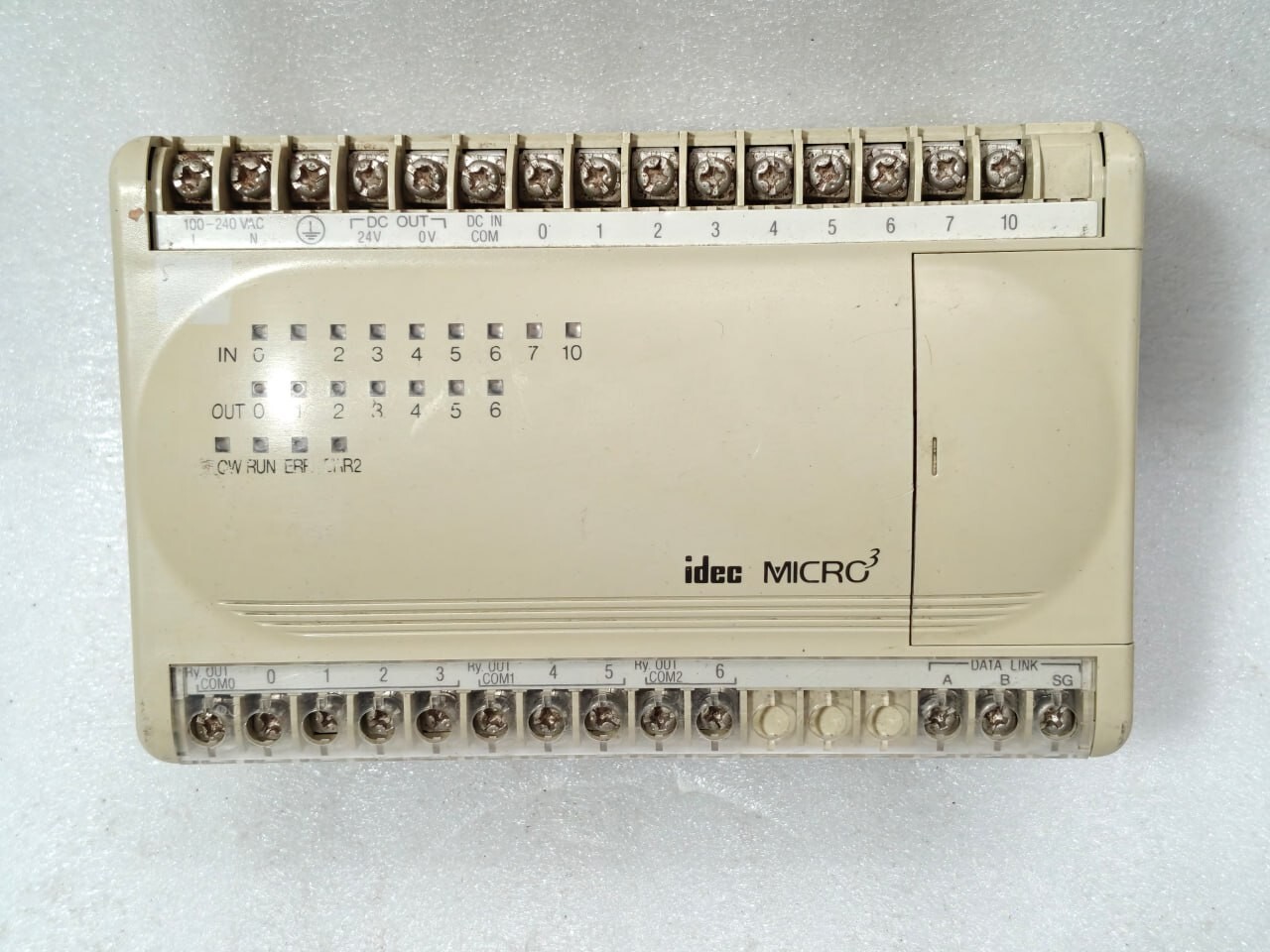

A noter que toute cette gamme d'automates (Nano, Twido, M221) c'est une base matérielle IDEC, constructeur japonais. Il n'y a que la partie soft qui est Schneider.
Twido:
Nano:
