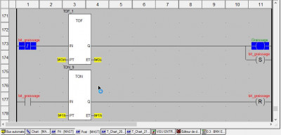

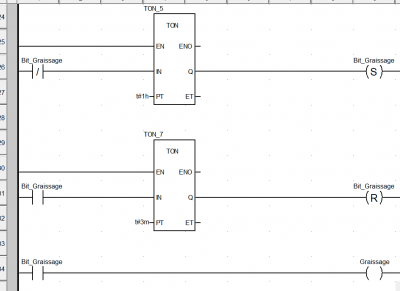

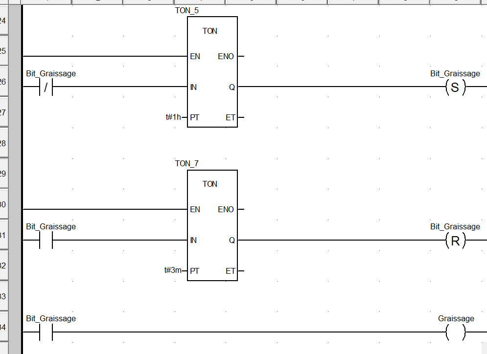

J'ai écrit deux ligne pour commander une pompe à intervalles régulier.
C'est peut être pas la meilleure solution, mais cette solution bestiale me convenais bien.
Suite à une coupure de courant, je me retrouve dans un état bloqué que je ne comprend pas.
Le set ne se fait pas.
J'ai forcement loupé quelque chose....
Eric
Eric

Re: SET RESET dans Eco struxure controle expert
Merci pour ta réponse.
A priori non
J'ai fait une structure comme en pl7, c'est deux ligne ajoutées dans mon "POST:[mast]"
Le reste des actions sont correctes dans ce bloc.
J'ai bien ma sortie "graissage" active, mais le Reset ne se fait pas.
A priori non
- Messages : 7816
tu vois pas que ça se mord la queue ?
Merci de ta remarque très pertinente.
Effectivement, cela ne fonctionne qu'une fois.
Le reset ne se fait que sur un tour d'horloge et est tout de suite Seté
C'est à la limite de fonctionner, mais la lecture et la mise à jour des données ne doit pas se faire dans le sens que je pensais.
Je vais essayer d’écrire quelque chose de plus solide...
Finalement un petit grafcet c'est propre et cela de lit bien.
Eric
Eric

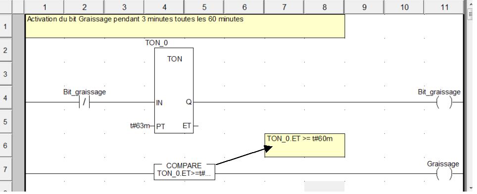

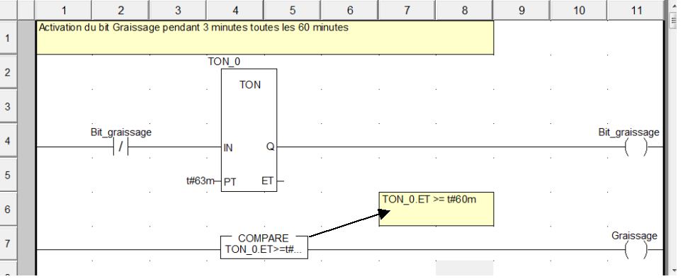

- Messages : 7816
=======clic pour zoom=======
======Variante=========
Modifié en dernier par itasoft le 15 oct. 2025, 10:28, modifié 1 fois.
ericlardechois
- Forcené des structures
- Messages : 159
Astucieux et propre
Merci beaucoup
Merci beaucoup

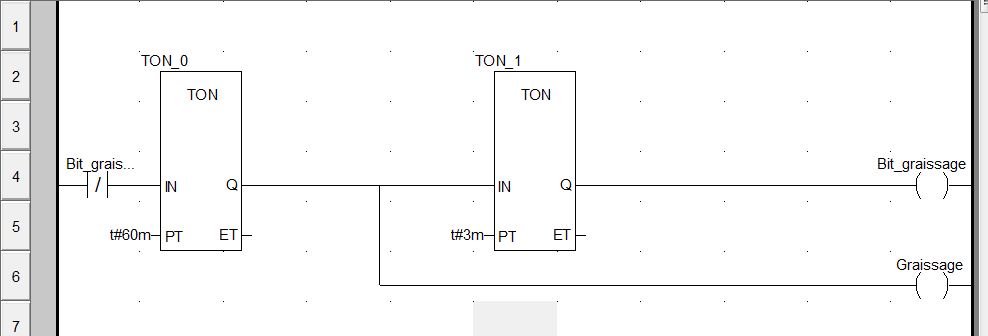

Ou alors comme cela avec tes 2 tempo:
ericlardechois
- Messages : 159
joli aussi
Merci à tous
