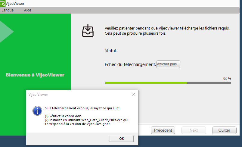

Messages : 1991
Re: Vijeo Webgate 6.2.12
Merci !
Mais...
Capture d’écran 2025-09-02 082809.png (4.12 Kio) Vu 3279 fois
Je crois que je vais être bon pour installer la 6.3 entière...
De plus, ce serait pour un poste client et je me vois pas lui installer tout Vijeo juste pour ça (sans compter la licence !).
Message par Bruce33 »
Même problème de signature chez moi... à cause d'une version de Windows 10 trop ancienne ? ou d'un composant supplémentaire à installer ?
Mais la version de Vijeo Designer 6.3 SP1 fonctionne bien pour moi : https://norishare.com/aabJc6wWwQN
