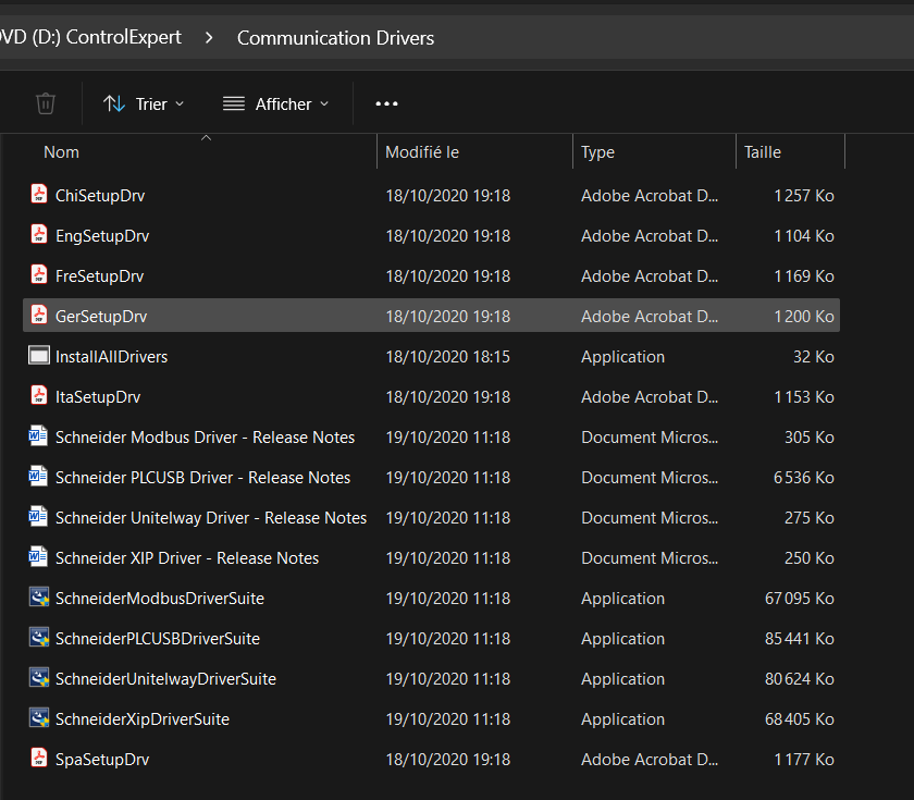

Je suis dans une situation analogue mais dans mon cas tous les pré-requis de Schneider ne sont pas vérifiés.
En effet, dans le gestionnaire de périphériques, j'ai le driver Telemecanique BMX CPU qui n'apparaît pas opérationnel. Je relance (à tout hasard) l'installation de SchneiderPLCUSBDriverSuite Ca se passe bien Mais toujours pas de driver reconnu (et donc impossibilité de me connecter sur le M340 avec mon câble BMXXCAUSBH018).
Le paradoxe, c'est que la connexion en ligne sur un M580 fonctionne
(mais bon ma cible c'est de me connecter sur un M340).
Est-ce que c'est déjà arrivé à qqn ?
