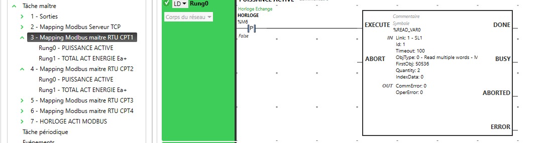

je suis actuellement sur un projet ou je doit lire des compteurs électrique (Socomec CONTIS E43) en Modbus RTU sur un M221. N'ayant jamais programmé sur ce type de machine je galère un peu.
Voici mon problème :
j'ai créé un un POU dans laquelle j'ai créée mes Rung pour interrogé mes variables Modbus :
j'ai ensuite renseigné les propriétés %READ_VAR0 :
- 1 SL1 pour le port serie RS-485
- ID 1 pour l'adresse Modbus de mon 1er compteur
- time a 100 je le touche pas celui là
- 0- Read multiple Words - Modbus 0X03 car le registre est en holding register
- FisteObject en 50536 car c'est son registre Modbus
- Quantity 2 car le mot est en 32 bits (j'espère avoir bien compris a ce niveaux la)
- IndexData a 0 pour écrire mon mot en 32 bits sur les mots mémoires %MW0

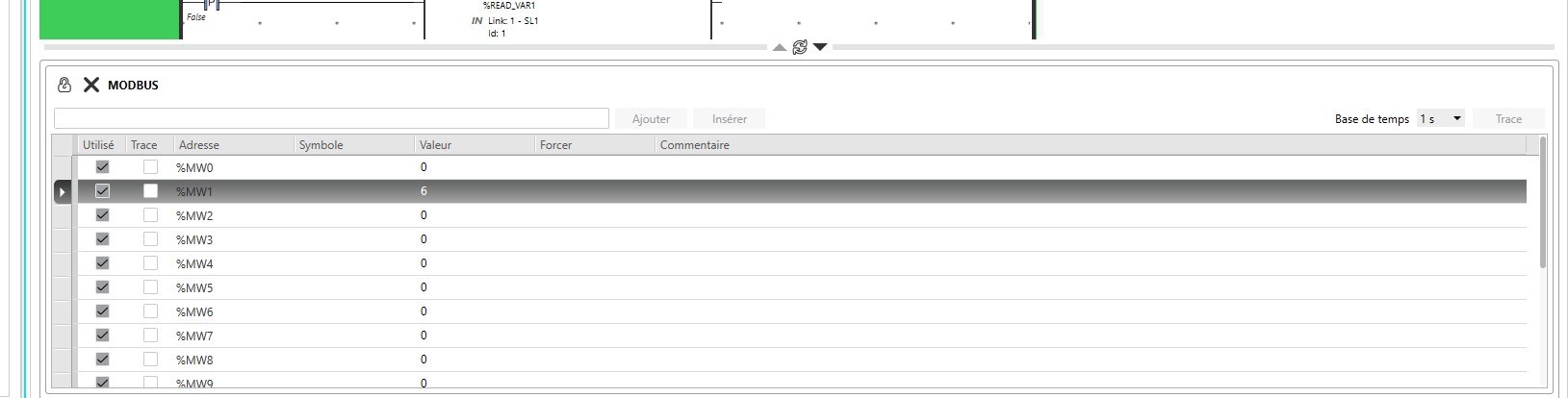

Ensuite j'ai créé une table d'animation pour interrogé mes mots mémoires %WM
Mon problème est que que je doit récupérer le double mot en swap (inversé) et je ne sais pas comment faire. :?

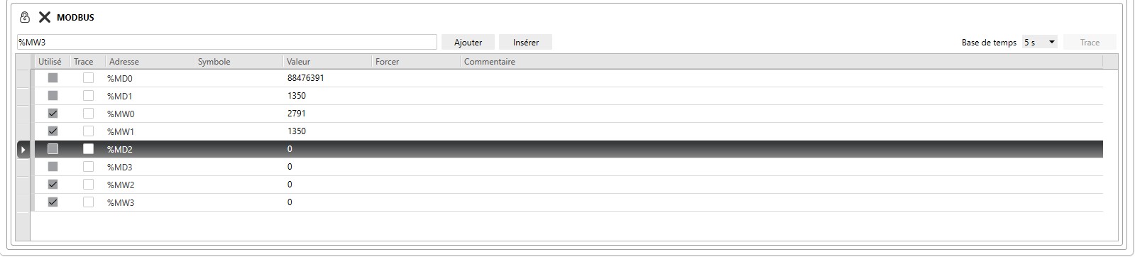

Je suis arrivé a lire la variable et aussi j'ai compris pour le double mot et le swap.
En fait pour un mot double en 32 bits:
- MW0 --> 1er mot en 16 bits
- MW1 --> 2eme mot en 16 bits
- MD0 --> Double mot non Swap
- MD1--> Double mot Swap
c'est assez simple en fait.
j'ai même réussi a inverser le mot avec un bloc operate et réécrire sur le %MW100.

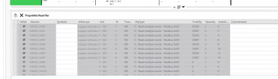

Mais maintenant un autre problème ce pose a moi. J'ai donc deux registres Modbus a lire en deux mots de 32 bits (pour l'exemple seul l'e dispositif en adresse 1 m'intéresse):
ma première lecture de registre Modbus fonctionne :
Mais pour le deuxième registre en 50536 j'ai aucune valeur dans mon %MD2, %MD3, %MW2 et %MW3.
je ne comprend pas mon erreur :cry:
Des idées ?

Dans ton premier message, il y a une image où tu as configuré le client modbus, il est indiqué Quantity 2 je pense qu'il faut que tu l'augmente suivant ta zone de lecture en mots.
