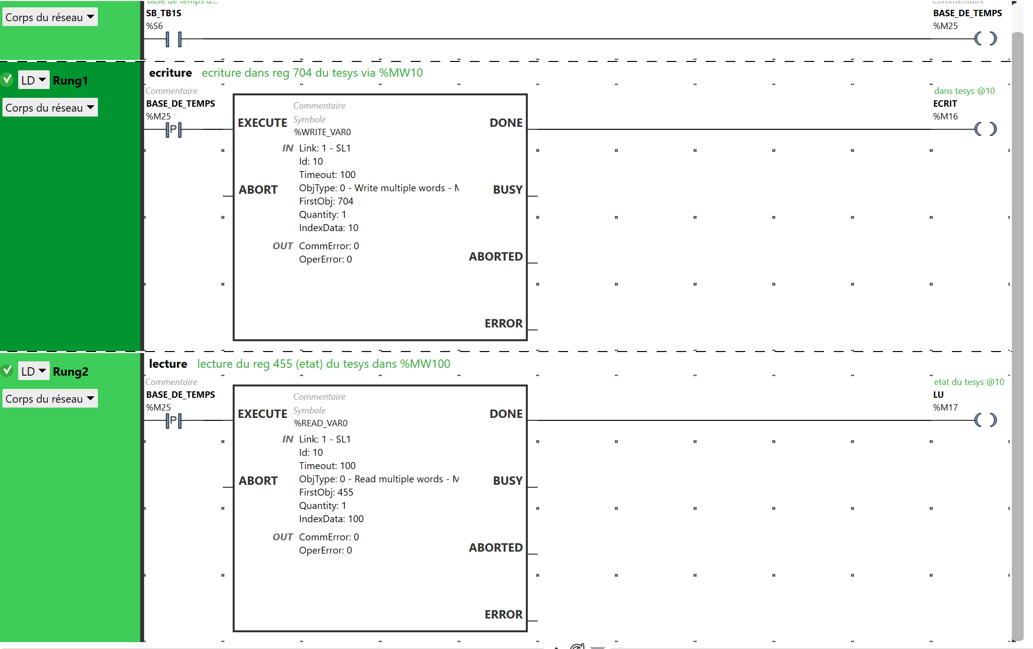

Bonjour à toutes et tous.
voila mon instal :
API M221
tesys U : base LUB120 + LUCM05 BL + LULC033
je tente de communiquer mais le voyant com du bloc modbus reste éteint et voyant ERR clignote.
mon bloc de puissance LULCM05 BL indique : "err ID mod ( pourtant même config que l'api).. mais je ne sais pas si je dois mettre l'adresse identique au bloc modbus LULC033.
apparemment un problème de com, j'ai pourtant un câble modbus VW3 A8 306 R10 ( tout neuf)
et la je bugge !!
j'ai configuré l'ID du bloc modbus à la valeur 10
quand je regarde ma table d'animation, les mots dédiés à la lecture et écriture restent à 0 ! ( car je pense aucune comm)
je cherche donc à m'en sortir ! heeeeelp et ci joint ma config api et le programme
merci d'avance
fred

est que ça veut dire que tu veux communiquer avec la station ModBus n°10 ?
la commande du READ_VAR il faut la faire avec le contact front descendant de %M25

bonjour, oui la station à l'id 10
je rectifie le front ( read et write ou juste read ?)

bon, malgré le chgt, le problème reste le même, mais il faut un début à tout !

Bonsoir, ton code émet la requête de lecture et d’écriture au même moment. Il est préférable de les cadencer.
Re: communication M221 et tesys U
juste READ c'est pour les cadencer ,
sinon le rogramme est correct voir la liason hysique

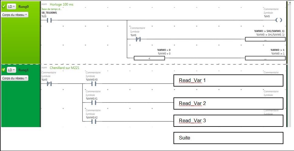

Évite de lancer tes blocs en même temps. Mets en un sur le -|P|- et l'autre sur le -|N|-
Mieux : exemple de séquençage avec "plein" de trames
https://sourceforge.net/projects/modbus ... iles/M221/
Chenillard sur M221
