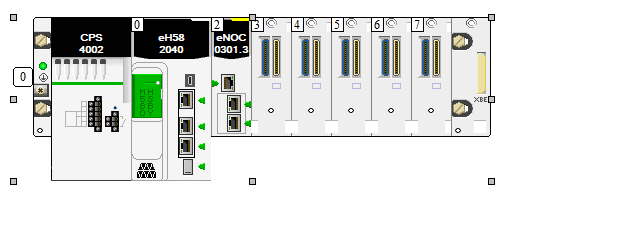

Actuellement j'aimerais connecter mon automate à un serveur SMTP de notre site, ce qui permettra de mettre à jour l'heure automatiquement de mes automates et afficheurs.
Cependant je ne sais pas quelle carte choisir : une NoC, une noe...
J'ai un automate redondant M580 avec plusieurs ilots
Voici la config de l'automate M580 en pièce jointe.
Ps: admettons que je rajoute une carte noe sur l'automate A faut-il en mettre une aussi sur l'automate B ?
Merci d'avance pour vos explications.

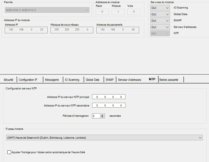

Je te conseille plutôt de te connecter à un serveur NTP ;)
Pour la NOE, après avoir activé le NTP, ça se passe ici :

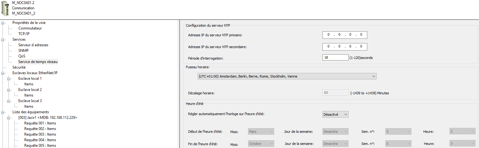

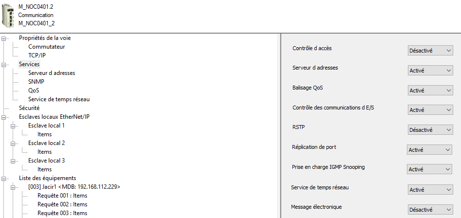

Pour la NOC, il faut activer le "Service de temps réseau" :
Puis modifier les paramètres NTP :
Je ne sais pas si le M580 peut le faire en natif.

Salut, ah oui effectivement je me suis planté.. :lol:
J'ai la Noc 301 et effectivement on peut le faire aussi. Je savais pas que c'était aussi bête.
Après l'automate récupère l'heure du serveur ntp, il y a rien d'autre à faire ?
et merci à toi ;)
Cordialement
Messages : 1981
Re: M580 - Connexion à un serveur smtp
Elite60 a écrit : 05 mai 2025, 15:48 Après l'automate récupère l'heure du serveur ntp, il y a rien d'autre à faire ?
Non, ça tombe en marche.
Normalement...
