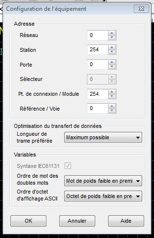

Var Toto : DINT;
J'aimerais savoir s'il existe une solution:
-pour que depuis VIJEO quand j'ecrit Toto:=1 000 000 000; et qu'ensuite quand je vais dans UNITY je voix Toto=1 000 000 000
-pour que depuis UNITY quand j'ecrit Toto:=1 000 000 000; et qu'ensuite quand je vais dans VIJEO je voix Toto=1 000 000 000
Si vous avez des solution pour pallier à ça sans trop de bidouillage, Merci d'avance !!

Re: VIJEO <--> UNITY "DINT"
je présume que c'est ne variable externe;
voir dans la propriété "MISE A L'ECHELLE" de la variable en question

Oui c'est un %MW500
Je regardes ça

Alors mise à l'echelle est desactivée
il faut l'activer

les DINT et UDINT existent bien sous Vijeo !?
je ne comprends pas la question ... :? (poids fort / poids faible inversé ?)

à ce propos voir dans poids/forts faibles de l’équipement

2 fautes "j'ecrit" et "je voix"
ça Maaaaaaaarche!!
