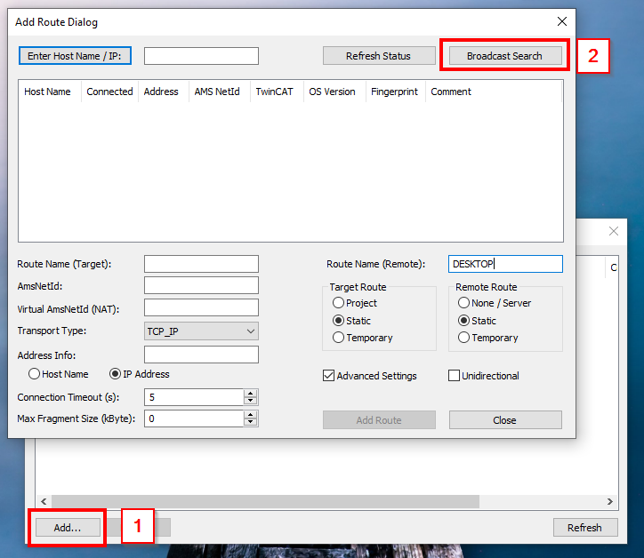

Je n'ai jamais utilisé "Web HMI" de Beckhoff, mais je sais qu'en général ils aiment bien créer des routes ADS entre leur équipements. As tu essayé?
Depuis le bureau de ton automate, lorsque tu fais un clic droit sur l’icône Twincat (en bas à droite), puis tu sélectionnes "Créer une route". Puis tu utilises le Broadcast pour trouver ton afficheur qui doit être connecté au réseau. Tu cliques 2 fois dessus pour ajouter la route. Tu décoches la case Secure ADS, puis tu rentes le login. D'origine, pour Beckhoff, le login est Administrator, mot de passe: 1 Sur la 2e image, tu devrais voir ta connexion apparaitre avec une icône dans la case "Connected" pour t'indiquer que la connexion est bien établie.

Merci de votre réponse !
J'ai déjà créer une route pour mon automate, pour un "web hmi" c'est différent, il faut créer un serveur et le configurer pour ensuite publier le projet HMI sur une adresse IP (voir image ci dessous) Ici ma connexion afin de publier mon projet fonctionne correctement.
