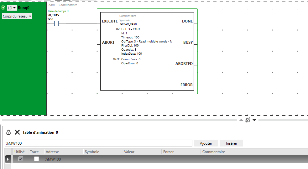

je dois asservir le démarrage d'un convoyeur centralisé au démarrages de machines
les machines sont équipé de Twido, et le convoyeur d'un M221, sur le même réseau
les Twido communiquent déjà avec un système de comptage de pièces
je voudrai récupérer l'état de MW100 des Twido, mais j'ai toujours l'erreur 254-1 sur le block READ_VAR
programme M221:
config :
je n'ai rien mis dans requête d'init et dans canaux
quelqu'un peut il m'aider car j'ai tourné la config dans tous les sens rien y fait :(

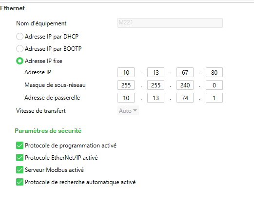

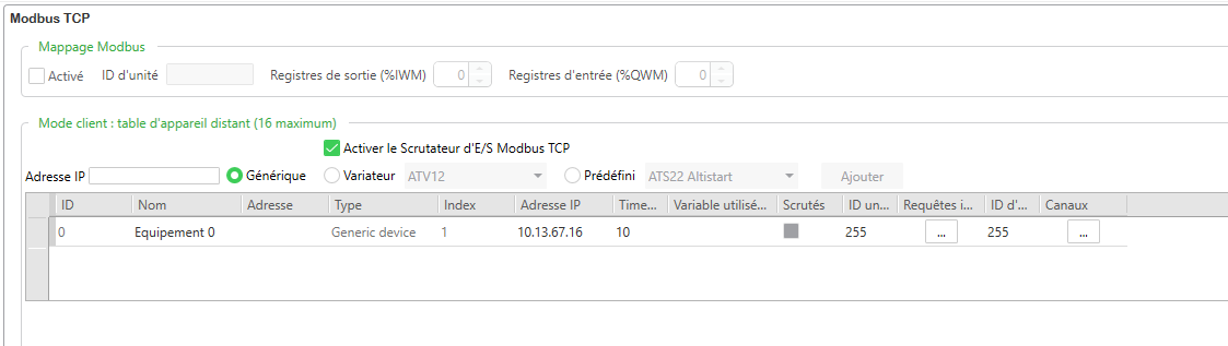

Tu essayes de lire MW100, mais en Modbus le MW correspond à des registres 4xxxx, essaie FirstObj = 40100 au lieu de 100.
Dans SoMachine Basic, la case "Serveur Modbus activé" est bien cochée, mais il manque la définition des registres accessibles, va dans Configuration > Modbus TCP > mappage Modbus, active et définit un ID d’unité (ex: 1). Ajoute MW100 dans les registres accessibles.
Marc
Messages : 1577
Re: Communication M221 et Twido par Modbus TCP
Déjà pour les trucs de base :
1: Soit tu utilise un bloc read_var et tu désactive le scrutateur machin truc
Soit tu active le scrutateur, mais tu n'utilise pas de bloc read_var.
Les deux on la même fonctionnalité, sauf que dans un cas c'est toi qui maitrise ce qui est émis par le client, et dans l'autre c'est l'OS du M221 qui s'en charge.
2: La fonction "serveur modbus" ne te sert a rien, ton M221 est client dans ce cas de figure, pas serveur.
Elle te serait utile si c’était le twido qui venais écrire lui même des données dans le M221.
Enfin, un peu plus de détails sur tes configurations matérielles et réseau nous aiderai sans doute a y voir plus clair.

Pourquoi ne pas interroger les Twido en ioscanning, c'est facile à mettre en œuvre sue le M221
Marc
J'ai tous fais sauf "Ajoute MW100 dans les registres accessibles" je vois pas ou ca se fais
