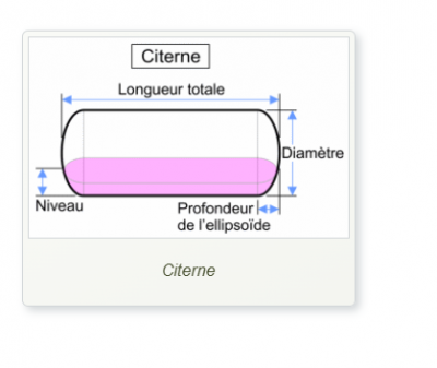

voici la forme
Dans cette cuve, j'ai un capteur de niveau.
Je voudrais calculer le volume dans la cuve.
J'ai trouvé un site qui fait ce calcul https://www.toutcalculer.com/geometrie/ ... php#calcul.
Je recherche la formule pour calculer le volume du liquide.

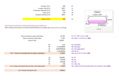

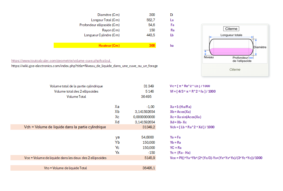

Hier soir, j'ai trouvé la réponse à ma question.
Bernardo59
Messages : 1059
Re: Volume d'une citerne
Message par Bernardo59 »
Si tu ne dois pas etre précis au cm, tu aurais pu faire une linéarisation sur 20-30 points.
Jambe
Messages : 749
Message par Jambe »
Dans mon ancien job, je montais des radars VEGA, l’appareil savait calculer le volume selon la forme de la citerne et de la hauteur de remplissage.
