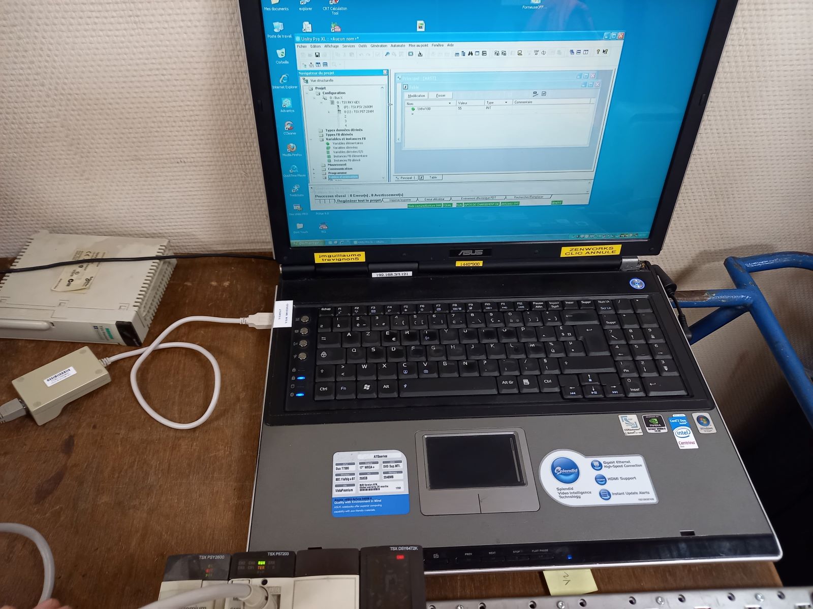

Je viens de faire le test avec un processeur identique, TSXP57203 et... la mise à jour a fonctionné (l'opération a duré de 45 minutes au total). J'ai réussi à charger un programme Unity dedans.
J'ai démarré l'opération inverse pour revenir à PL7...
Après la première étape du firmware intermédiaire Pl7_to_Unity j'avais le voyant RUN clignotant et le voyant ERR allumé.
Si jamais vous avez appuyé sur le bouton Reset, il est peut-être resté coincé.
Un voyant TER fixe signifie en général que la communication n'est pas possible.
Coupez à nouveau le jus en espérant éteindre ce voyant TER.
Il me semble que j'ai connu une situation similaire et que j'avais réussi à recharger l'OS PL7.
Si vous réussissez à passer à l'étape suivante, où l'on voit la version des firmwares (fichier et automate) avant de lancer le chargement, il y a encore un espoir.
CapamotionFR
Messages : 16
Enregistré le : 01 oct. 2024, 16:19
Re: Migration PL7 vers Unity sur TSX P57203M -> TSXP57204M
Message par CapamotionFR »
Bien joué Bruce33 : le bouton reset de mon alim est resté coincé.
J'ai changé l'alim ce matin et suis parvenu à faire le 2e chargement d'OS. Celui-ci s'est bien passé et ma CPU P57203M est devenue une P57204M.
Transfert d'un programme depuis Unity : ok
Le Dieu du process Bruce33 a parlé et la magie de Noël a opéré. Un immense merci pour l'aide apportée
