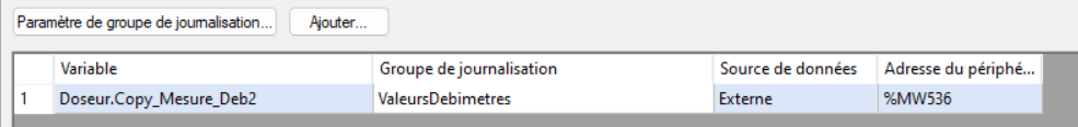

Voici ce qui a été fait :
1 - Création d'un groupe de journalisation de données (Pièces Jointes)
2 - Paramétrage de ce groupe (Pièces Jointes)
- Echantillonnage
- Stockage
3 - Ajout de la variable de la groupe
4 - Vérification des paramètres de sauvegarde de données (Pièces jointes)
et voici mon résultat : (Ci-joint)
Je ne comprends pas, j'ai lancé la config de journalisation lundi et j'ai seulement que ça comme valeurs.
Ma variable DINT correspond à une valeur de débitmètre en temps réel donc beaucoup de fluctuation.
Je me demande d'où peut venir le problème ?
En rédigeant ce message, je me suis aperçu que je mettait un DINT dans un %MW536. Est-ce que cela peut jouer sur le fonctionnement de la journalisation ?
Je me pose plusieurs questions sur le sujet !
Si quelqu'un peut m'éclaircir sur le sujet je suis preneur !

sur Vijeo-designer il faut mettre la variable DINT dans %MD536
et dans l'automate M340 la variable DINT dans %MW536
