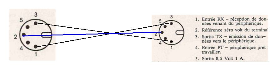

Malgré mes recherches je ne trouve pas de lien sur internet pour acheter un simple câble à l'ancienne pour relier mon minitel à ma centrale de gestion.
Les deux appareils sont équipés en Din 5 Broches ttl.

ça existe pas, il faut se le palucher à la mano

Dans ce cas acheter un câble standard DIN 5 broches droit male/male , le couper au milieu et y insérer un sucre pour croiser les fils,
tu sais te servir d‘un tournevis ?

Quand tu parles de sucre, c est l'équivalent de domino par exemple ?
Cette manipulation suffira pour rendre mon câble opérationnel ?
Par contre en coupant au milieu, quelle est l astuce pour repérer et différencier les câbles stp ?

oui
il faut les sonner
il faut les sonner
Re: Cherche cable minitel DIN 5 Broches vers Din 5 Broches TTL
Ça veut dire utiliser un multimètre en mode « continuité » ou dans le jargon en mode sonette. Quand tu touches deux extrémités d’un même fils, le multimètre sonne (ou il bipe). Tu as donc « sonné » le fils
