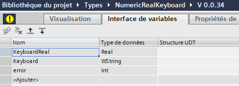

J'ai regardé vite fait et j'ai le même problème sur le clavier "Real"
- djé
- Messages : 873
Re: [Unified] Utilisation d'un clavier numerique
Re,
Dans l'interface de variables de la faceplate "NumericRealKeyboard" la variable Keyboard devrait être de type "WString"
Top!
Merci djé, ça fonctionne.
