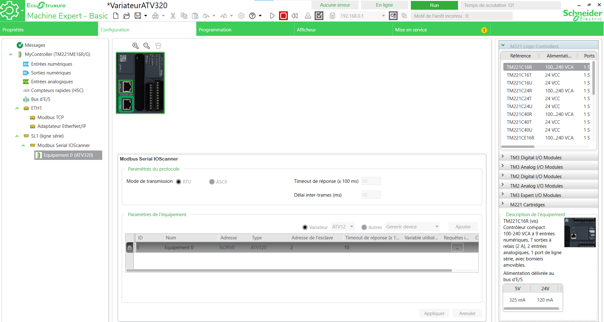

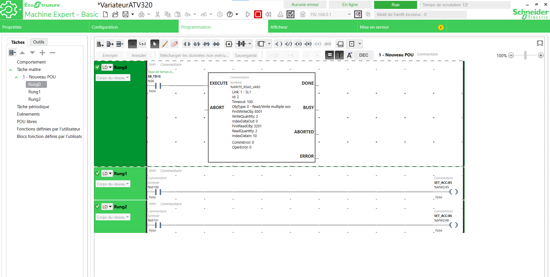

Bonjour, j'essaie de me connecter en modbus par la liaison série SL1 de mon automate m221 jusqu'à mon atv320 mais quoi que je fasse je n'arrive jamais a me connecter a mon variateur.
J'ai beau chercher sur les sites, regarder les vidéos youtube je ne comprends pas ou est l'erreur.
Je vous mets en piece jointe les configuration que j'ai essayé et le bout de programme que j'ai utilisé.
J'ai la meme adresse pour les deux programmes. J'ai programmé le var avec l'adresse 2.
Je suis bloqué :cry:
Merci pour votre aide

Messages : 1630
Re: Connexion SL1 avec m221 et ATV320
Bonjour.
Si tu déclare ton ATV dans les esclaves en IO Scanning, tu n'a pas besoin de faire de readvar/writevar.
Tu peut utiliser directement les blocs MC_Power_ATV, MC_READMOTIONSTATE_ATV, MC_RESET_ATV, MC_JOG_ATV, MC_MOVEVEL_ATV etc...
Les readvar/writevar c'est a utiliser quand tu ne fait pas de io-scanning.
