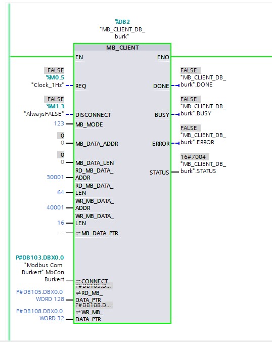

Je suis en train de paramétrer une communication Modbus TCP entre des MassFlow et mon automate Siemens (CPU1512SP).
J'arrive à lire avec la fonction Modbus Client et le mode 0, j'arrive à écrire quand je passe en mode 2, par contre j'aimerais pouvoir faire les deux avec le mode 123 et là je bloque, je met exactement les mêmes paramètres que en mode 0 et 2 aux bons endroits (je pense) mais j'ai un retour de statut d'erreur 8383 et je ne vois pas mes entrées remonter.
Je précise que je suis novice en Modbus TCP et que ce choix a été fait par le client final.
Je vous joint la photo de mon bloc actuellement programmé si il y a quelque chose qui vous choque.
Tia v18 et communication Modbus TCP

Bonjour.
Fait deux trames au lieu de te compliquer la vie.
Sinon tu peut aussi vérifier dans la doc de ton débitmètre quelles sont les types de trames qu'il supporte ou non.

+1 pour 2 trames en mode 0 (fonction3) et mode 2 (fonction 16). le mode 123 utilise la fonction 23 et des paramètres complémentaires... tu gagneras ton temps et ca sera plus simple pour la personne qui relira ton code dans le futur.
