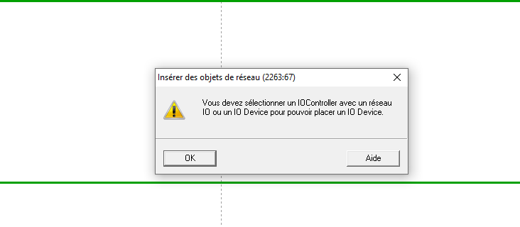

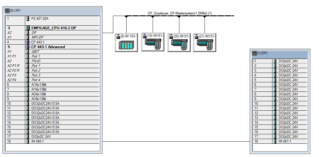

j'ai une configuration matériel avec un S7-416 2DP, dans laquelle je veux rajouter une CP pour rajouter un réseau PROFINET.
Dans la config, je rajoute la carte CP443-1 Advanced, je connecte le PROFINET sur un nouveau réseau.
Mon problème est que je veux rajouter un ET200s mais le réseau n'apparaît pas.
J'ai essayé dans le NETPRO, mais j'ai un message d'erreur.
Je ne trouve pas mon problème.

Ne faudrait il pas rentrer dans le paramétrage de la CP et lui dire qu'elle sera contrôleur IO Profinet ? J'avais fait ça avec une CP343 sur un 300 et il me semble que par défaut ce n'est pas fait.

En fait il suffit de faire un click droit sur le PN-IO de la configuration de la carte et faire "Insérer un réseau PROFINET".

Ce que je n'avais pas compris, c'est qu'en ajoutant un réseau Profinet via la CP343-1, le mémoire image des éntrées n'est pas mise à jour automatiquement.
Donc pas de problème de recouvrement, les datas sont dans un DB et on en fait ce qu'on veux après.
C'est vrai pour un S7-300, par contre sur un S7-400 c'est beaucoup plus simple.
En ajoutant une CP443-1, le réseau Profinet fonctionne comme s'il était natif.
