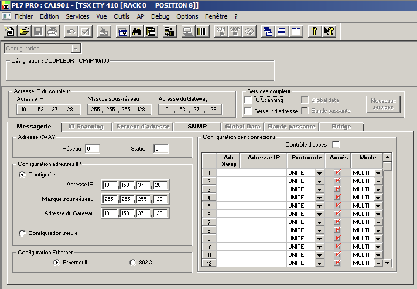

Bonjour à toutes et tous,
Je vais encore poser une question de débutant...
Sur les 128 lignes de configuration, toutes ont le Protocole réglé sur "UNITE" et aucune sur "MODBUS".
Peut-on imaginer que tel que configuré, sans rien toucher, l'automate puisse se comporter comme un SERVEUR MODBUS TCP, et qu'un client (au hasard, une IHM Siemens, en tant que CLIENT MODBUS TCP, puisse aller lire et écrire dans quelques %MW de temps en temps... ?

J'aurais tendance à penser que c'est juste la config par défaut, et que ce tableau de 128 lignes, personne n'y touche jamais (sauf vouloir communiquer dans un mode très particulier), mais n'ayant jamais été formé sérieusement sur le monde Schneider, je ne voudrais pas me faire avoir bêtement... :oops:
OUI

LaurentCK a écrit : 07 mars 2024, 20:18 J'aurais tendance à penser que c'est juste la config par défaut, et que ce tableau de 128 lignes, personne n'y touche jamais (sauf vouloir communiquer dans un mode très particulier), mais n'ayant jamais été formé sérieusement sur le monde Schneider, je ne voudrais pas me faire avoir bêtement... :oops:
En effet c'est la config par défaut. Mais on avait souvent besoin d'utiliser ce tableau pour faire une redirection d'adresses IP avec des adresses Xway qui étaient utilisés dans le programme dans des blocs de communications Unitelway ou Modbus. Dans ton cas ce sera inutile puisque tu sera serveur.
