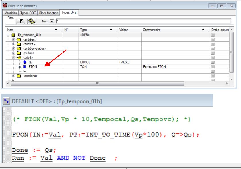

Dans le cadre d'un projet de revamping d'un TSX57 en M580 sous control expert classic V15.3, j'aurais quelques questions:
-Dans un DFB, j'ai une temporisation FTON, par quoi faut-il l'a remplacer dnas le M580?
------clic zoom--------
