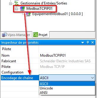

bonsoir,
Je rencontre un problème d'échange de chaine de caractère entre un M340 sous control expert et un HMIGTU sous vijéo designer.
Ma variable automate est de type String[30] puisque elle peut avoir 30 caractères et dans vijéo elle est également de type String avec une propriété de longueur de 30.
Lorsque dans la table d'animation du control expert je lis : 'arrêt régulation', je récupère sur l'IHM : 'arrût rûgulation'.
Il semble que l'échange de caractère avec accent ou cédille pose problème....
Quelqu'un a déjà rencontré ce problème et trouver une solution?
Merci pour votre aide.

Oui, plein de fois. Je mets pas d'accents. Y'a trop de variantes de table de caracteres pour les codes ascii >127. J'en utilise aucun, comme ca pas d'emmerdes.

Il faut que la langue choisie dans le projet vidéo soit au format européen.

Dans l'automate les chaines de caractères utilisent l'encodage ASCII.
Dans Vijeo Designer on peut choisir l'encodage des caractères au niveau du pilote de communication :
Vijeo encodage.png (15.05 Kio) Vu 1579 fois
