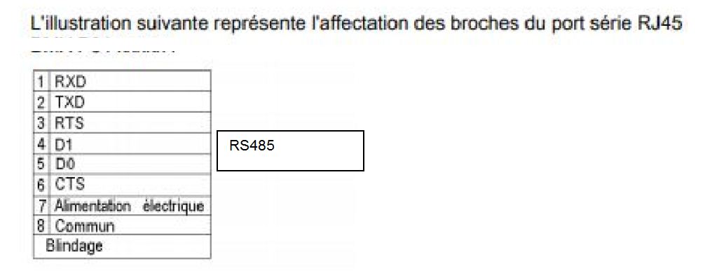

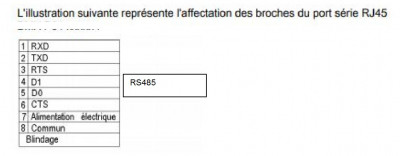

Je dois remplacer une config TSX premium, dans l'ancienne config j'ai une carte SCY21601 que je remplace par une NOM0200, le problème c'est que les connectique sont complètement différente.
J'ai avant j'avais un connecteur TSXSCP114 alors que sur ma NOC j'ai du RJ45 :cry:
Existe t-il des schémas d'équivalence ? J'ai épluché un paquet de doc sans rien trouver :roll:
Messages : 7831
Re: [M580] Remplacement carte SCY21601 par NOM0200

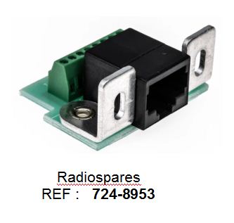

On s'autorise à penser que sur la SCY21601 c'est du ModBus RTU et non en Unitelway
il faut mettre un aaptateur RJ45/bornes
