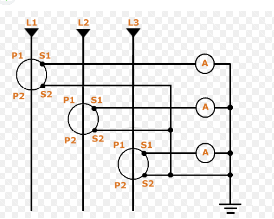

3- ds un systeme triphasé, est il nécessaire de faire un point commun entre ces 3 TCs et de relier ce point commun à la terre ou pas necessaire?

Damdam307
Messages : 180
Localisation : Haute Saône
Re: les transformateurs du courant TC
Message par Damdam307 »
Je me permet de répondre
1 = oui , c'est un transfo de courant et non de tension,risque d’amorçage entre les lamelles ferromagnétique et il faut surtout retenir le côté sécurité
2 = non, il ne peut pas ,il doit ce faire selon les données constructeur
3 =
exemple de câblage,il faut fermer la boucle dans tous les cas,en général l'appareil de mesure (ex:analyseur réseau..) fait le nécessaire
4 = oui, la section du conducteur est toujours dimensionné en fonction du courant nominal du Tc.
Le plus important est de bien calibrer le Tc,toujours supérieur ou égale au courant à mesurer.
