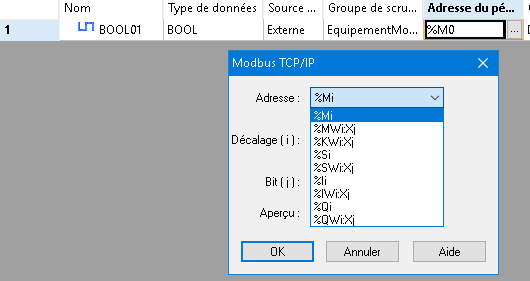

itasoft a écrit : 27 mai 2023, 00:14 En ModBus on ne peut échanger que des mots %MW ou des Bits %M
Regardons bien la liste des adresses acceptées dans Vijeo Designer (pour une variable BOOL par exemple)...
Vijeo adresses BOOL.png (5.5 Kio) Vu 1955 fois
Schneider utilise un protocole Modbus "enrichi" avec des fonctions qui ne sont pas définies par la norme.
Mais ça ne marche pas avec tous les automates.
Le Modbus utilise des "registres". Le fabricant du matériel peut très bien associer les registres à des entrées, des sorties, des paramètres... tout ce qu'il veut.
J'estime aussi que ce n'est pas une bonne pratique de lire directement les entrées/sorties avec l'afficheur.
simongodef a écrit : 26 mai 2023, 15:36 Le message d'erreur suivant apparait sur l'IHM: "L'adresse spécifiée est non valide. (EquipementModbus01)"
Est-ce que ça fait pareil avec le simulateur de Vijeo Designer ?
simongodef a écrit : 26 mai 2023, 15:36 Je suis actuellement sur un projet avec un HMI GTO et un M340 qui communiquent en Modbus TCP en utilisant la syntaxe IEC61131.
J'ai eu le cas également sur un projet HMISTU et M221 il y a quelques jours.
Cela a-t-il déjà fonctionné avec ce matériel ? Autrement dit, est-ce ces automates étaient déjà en service avant votre mise à jour de Vijeo Designer ?

- Tout les %M et %MW sont bien lus, le problème est seulement avec les variables %I et %Q.
- Concernant le projet avec un HMISTU et un M221, c'est un programme que j'ai créé il y a 2 mois, tout fonctionnait parfaitement et c'est suite à l'ajout d'un bouton sur l'écran quelques jours plus tard que la lecture des entrées/sortie ne fonctionnait plus.
- Ce problème est aussi présent lors des simulation sur PC.
Après lecture de vos messages je pense que dorénavant je passerai par des copies des IO sur des %M pour éviter les problèmes.
