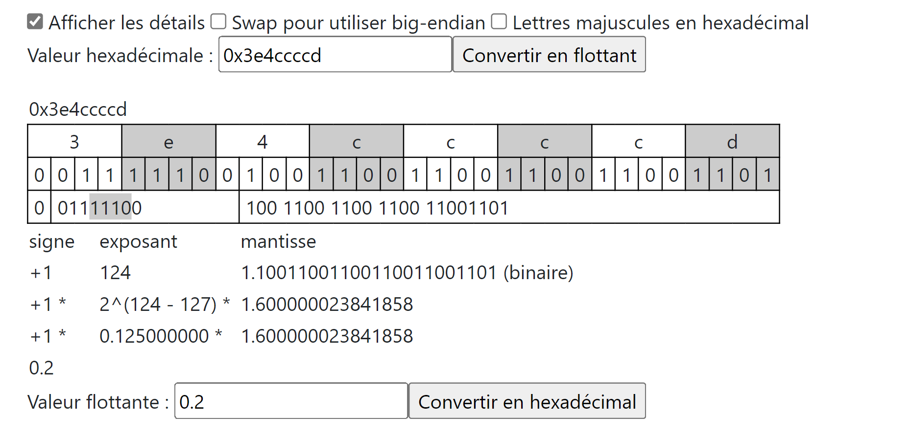

Je viens de trouver cela sur internet maos c'est pas clair pour moi

tu peux utiliser des fonction de conversion DWORD_TO_DINT et DINT_TO_REAL...
il y a une autre astuce
tu déclares ta variable monhexa à l'adresse %MW1000 (exemple) en type DWORD
et une autre variable monfloat à l'adresse %MW1000 en type REAL
et tu auras la conversion automatiquement
si tu renseignes monhexa en hexa alors monfloat se mettre à jour en réel
Mais tu auras sûrement un avertissement sur le chevauchement de deux variables
le tableau que tu proposes montre comment il faut interpréter les bits du dword pour trouver la valeur en réel
mais comme tu ne peux pas coder tous les réels avec 32 bits il y a une approximation
