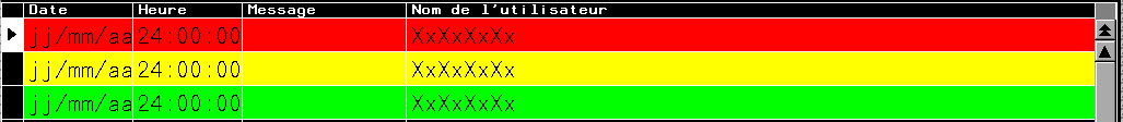

Je souhaiterai créer une page avec un historique en fonction d'une variable de déclenchement.
L'historique aurais besoin des info suivante :
Date - heure - Tag1 - Tag2
Avec tag1 : N° de lavage lancé et Tag2 lavage terminée (en format texte)
J'ai cherché sur internet mais il n'y a pas grand chose qui se rapproche de ce que je souhaite ou alors c'est pas super bien expliqué.
Je sais qu'il y a un tableau d’événement qui ressemble a celui des alarmes mais je ne sais pas si on peu l'utiliser pour ça ou non:
Si vous avez un petit fil directeur a me donner ce serait super !

Si j'ai bien compris, tu as besoin d'enregistrer des événements avec des messages dynamiques (c'est-à-dire dont le contenu dépend d'une ou plusieurs variables).
C'est possible soit avec un groupe d'alarmes (en activant la propriété "message dynamique") ou avec un groupe d'événement et une ressource texte comme montré dans cet exemple : Video: How do I create Dynamic Messages in Vijeo Designer V6.2?
Le formatage du contenu dynamique est expliqué dans l'aide de Vijeo Designer (chapitre 21.1.5.12 chez moi).

La vidéo est pas mal en effet par contre, je ne comprend pas quelle variable il utilise pour le déclenchement de l’événement... est-ce que ça enregistre toutes les variables ?
Au pire je vais tester avec le type alarme en attendant

En fait, le type alarme avec une page alarme standard me correspond tout a fait. de plus je peux mettre mes message personnalisé donc c'est bon pour moi
