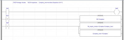

Disons que pour avoir le nombre d’impulsion par minutes on peut faire toutes les minutes
Nombre_impulsions_minute = Compteur-Compteur_à_N-1
EX :
cliquer dessus pour agrandir

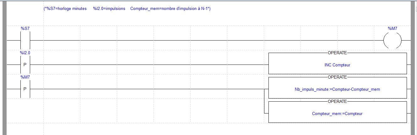

EX :

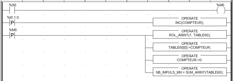

- Messages : 7821
Re: Calculer le nombre d'impulsion sur entrée TOR
oui le FIFO c'est pas mal,
ça donnerait un truc dans ce genre :
