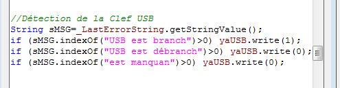

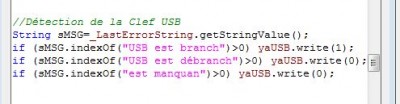

il faut écrire un Script dans une action périodique
EX:
cliquer dessus pour agrandir J’ai un bouton pour changer une page. Est-ce-que je peux bloque le butons jusqu’à quelqu’un branche dans la Magelis une clé USB.
et si on enleve la clef USB après avoir changé de page.
il faut mettre la condition "yaUSB" sur la touche "Enregistrer"
EX:
