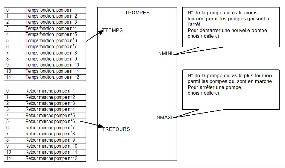

- Messages : 7831
Re: je sèche :(
j'ai retrouve le programme, ci dessous l'extrait qui concerne l'ajout et le retrait de pompes en fonction de leurs temps de fonctionnement
cliquer dessus pour agrandir programme:
(* Copie de la table des temps de marche dans 2 tables Tampons *)
TAB_MINI:=MOVE(TTEMPS);
TAB_MAXI:=MOVE(TTEMPS);
FOR INDEX:=0 TO 11 DO (*---boucle--------*)
if TRETOURS[INDEX] THEN
TAB_MINI[INDEX]:=16#7FFFFFFF; ELSE TAB_MAXI[INDEX]:=0;
END_IF;
END_FOR; (*---------------boucle---------------*)
(* Cherche et retourne la valeur MINI sur les pompes à l'arrêt car celles qui sont en marche ont pris la valeur positive maxi 16#7FFFFFFF *)
VMINI:=MIN_ARDINT(TAB_MINI);
NMINI:= FIND_EQ_ARDINT(TAB_MINI, VMINI);
(* Cherche et retourne la valeur MAXI sur les pompes en marche car celles qui sont en arrêts ont pris la valeur 0 *)
VMAXI:=MAX_ARDINT(TAB_MAXI);
NMAXI:= FIND_EQ_ARDINT(TAB_MAXI, VMAXI);

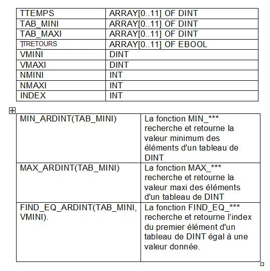

- Messages : 7831
Re: je sèche :(
ci dessous les objects et fonctions utilisées, il faudrait trouver les équivalents en Siemens
