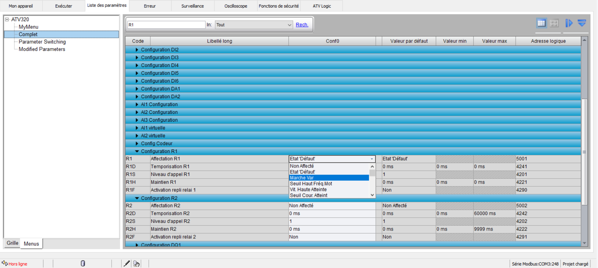

Le moteur est équipé d'un ventilateur et d'un frein interne.
Le frein doit etre alimenté en 230V pour libérer la rotation du moteur.
ON VOUDRAIT SE SERVIR DU CONTACT INTERNE R1A ET R1C pour commander ce frein.
CEPENDANT dès que l'on met sous tension le variateur le contact R1 change d'état. L'écran du 310 affiche 00Hz
peut-on inverser ce signal en lui faisant changer son état exclusivement lorsque LI1 OU LI2 OU LI3 est actionné ?
zeze
Messages : 32
Enregistré le : 01 août 2022, 16:47
Re: CONNECTIONS SUR ATV310
Message par zeze »
Par défaut R1 est configuré pour changer d'état en fonction des défauts variateur.
Il faut que tu lui affectes un commutation sur marche variateur (voir pj).
