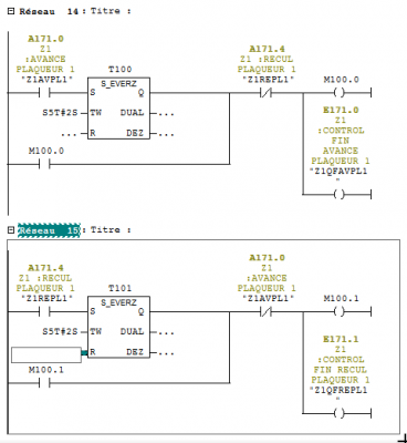

Exemple :
Code : Tout sélectionner
u M0.0
= E0.0
Avec ce code, tu peux modifier E0.0 en forcant dans une VAT le Mémento M0.0.
C'est de cette manière, que je simule mes actionneurs.
Soit par exemple un mouvement par verin, A171.0 commande l'avance, E171.0 est le detecteur fin avance, A171.4 commande le recul et E171.1 le détecteur fin recul.
Ici l'entrée est mise à jour par le processus de mise à jour de les entrées.
Ensuite lorsque ce code est exécute, l'entrée sera écrite (1 ou 0) en fonction des conditions.
Tu peux placer cela dans un bloc FC appelé en début d'OB1. Il te suffira de supprimer le bloc et son appel après tes essais.

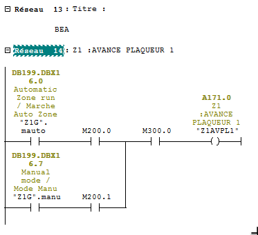

Si tu as besoin de forcer une sortie, 2 cas possibles :
1) Elle est écrite dans ton programme
2) Elle n'est pas écrite
Ce que tu peux faire :
1) ajouter dans son équation d'activation un mémento qui "shunt" les conditions manquantes. Tu pourras ensuite forcer ce mémento dans une VAT.
2) Forcer cette sortie dans une VAT.

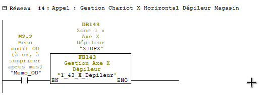

Pour tester les sorties déjà programmées en les forçant dans une VAT, tu peux interdire l’exécution du code ou elles sont écrites.
2 exemples :
a) ajouter un réseau en début de bloc, passer en language list et y programmer un BEA qui fera quitter ce bloc sans exécuter ce qui suit.
b) rechercher l'appel du bloc pilotant tes sorties. Ajouter une condition = false dans la branche EN

Donc par exemple j'ajoute un mémento, pour venir forcer une sortie ? Je ne comprend pas trop l'idée, car cela voudrais dire que le tableau E/S pour venir faire du forçage sert à rien ?

Sinon je plussoie l'ajout de mémentos à forcer à la main en parralèle de toute l'équation de la sortie, mémento à bien repérer !!, de façons à ne pas oublier de le supprimer à la fin des tests :) :) :).
Sinon lorsque je suis en vraie phase de tests entrées/sorties et si l'état de l'équipement le permet, FC(s) de sortie, je passe le réseau en LIST et je l'ihhibe carrément (commentaire), pour ensuite les forcer à la main avec une VAT simple, raccourci clavier en main et bien entendu actionneurs à vue ;) (vive les routeurs WIFI pour se balader où on veut dans l'environnement proche machine.)
