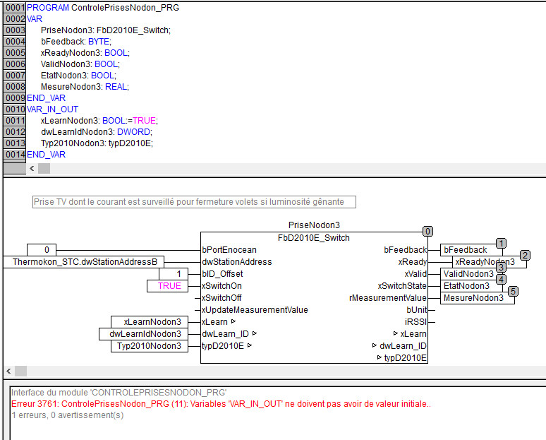

Je suis confronté à un problème d'interprétation de codes erreur lors de la compilation après ajout dans un programme:
Le texte d'erreur suivant apparaît à propos de la variable VAR_IN_OUT "xLearnNodon3"
4061"'VAR_IN_OUT' Paramètre '<nom>' de '<nom>' doit être occupé. "
Les paramètres VAR_IN_OUT doivent être affectés à des variables avec accès en écriture, car celles-ci peuvent être modifiées au sein du module.
En essayant "d'occuper" la variable "xLearnNodon3" avec un "TRUE" j'ai l'erreur:
3761"Variables 'VAR_IN_OUT' ne doivent pas avoir de valeur initiale."
Enlevez l’initialisation dans la déclaration de variables.
Je ne comprends pas comment "occuper" la variable xLearnNodon3 avec accès en écriture...
Merci à qui pourra me donner une piste...

il me semble que tu mélanges les variables de type VAR_INT_OUT du bloc fonctionnel
avec des variables VAR du program qui utilise le bloc fonctionnel
tes 3 variables déclarées en VAR_IN_OUT dans le programme devraient selon moi remonter dans VAR.
et sont utilisées en tant que paramètres du bloc FB
et tu n'as pas besoin de VAR_IN_OUT END_VAR dans le programme

...voilà la doc de la librairie du bloc fonctionnel:
et en utilisation interne au bloc fonctionnel:
Je pense que les entrées sorties sont à renseigner selon la description?

Dans ton bloc tu as une variable type VAR_IN_OUT cela signifie que le bloc va utiliser la variable que tu lui passes en paramètres en lecture et en écriture.
Mais la variable que tu lui passes et une variable normale VAR.
Par exemple ce pourrait être variable entière que tu mets à 3 ailleurs dans ton programme
tu la passes en paramètres sur la broche IN_OUT du bloc
et s'il la voit à 3 alors il la met à 4.
pour faire ça la variable doit être en VAR_IN_OUT comme paramètre du bloc et en VAR tout court dans le programme qui appelle le bloc

Ah OK, merci c'est clair comme çà!
Effectivement c'est VAR_IN_OUT à l'intérieur du bloc fonctionnel.
Les codes erreur me perturbaient!
Merci de ton aide efficace.
