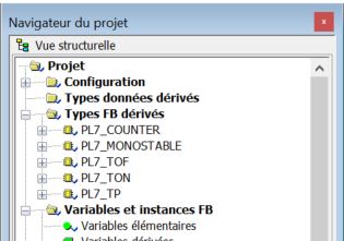

Je suis dans la même situation que aperier0208 mais avec une migration TSX57 Premium vers M340 : message d'erreur "le type PL7_TON est introuvable dans le gestionnaire de types".
Est-ce que je dois recréer manuellement une instance FB Dérivé pour chacune des anciennes fonctions PL7 utilisées - PL7_TON, PL7_TOFF, PL7_TP, PL7_MONOSTABLE, PL7_COUNTER - ou il existe une astuce pour en disposer dans mon projet M340 ?

Chez moi sur un M340 quand je fais : « Menu/Outils/Convertir partiellement » ça me crées les DFB

OK c'est bon çà marche maintenant de mon côté en passant par la conversion partielle de ControlExpert que tu m'as conseillé, merci.
Je n'aurai pas dû essayer de passer par l'applicatif UMAC Unity M580 application Converter de <S>, cela ne crée par les FB dérivés et tu obtiens les erreurs dont je parlais.
Pourquoi diable <S> a créé un applicatif dédié alors que la conversion partielle est native dans ControlExpert
